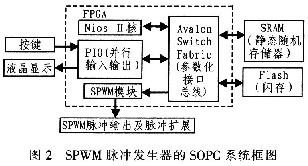

SPWM脉冲发生器的SOPC系统框图如图2所示。其中,Nios处理器是Ahera公司免费提供的32位CPU,作为软核嵌入FPGA中,作为整个SOPC系统的中央处理单元,Nios之外的各个模块接到Avalon总线上,通过Avalon总线进行数据交换。
图2中,SPWM模块由频率变换、正弦调制波生成、三角载波生成、幅度调节、数据比较、死区时间这6部分组成。功能是按设定的载波比和调制度,输出符合要求的高精度高稳定性的SPWM脉冲波;SRAM为系统提供程序运行空间和数据存储空间。在QuartusⅡ的SOPC Builder中实现,生成SRAM控制器;Flash电路用于存储FPGA的配置文件和NiosⅡ的软件代码;按键、LCD液晶显示电路通过按键对载波比和调制度进行设定,通过Nios处理器将设定参数送至SPWM模块,使之产生相应参数的脉冲波。LCD则显示系统当前工作状态的参数设置。

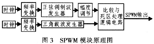

图3为SPWM脉冲发生器中SPWM模块的原理图。

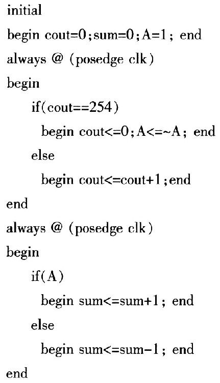

本系统采用载波信号和调制信号不保持同步的异步调制方式。在异步调制方式中,通常保持载波频率固定不变,即三角载波的频率保持不变。三角载波的数字化是利用计数器来产生阶梯状的数字化三角载波,其核心部件是一个无符号加减计数器。利用其循环加减计数来产生阶梯状的数字化三角载波。计数器先执行加法,从0计数到某一值。在本系统中设定为255,再执行减法计数从255到0,从而实现三角载波。本系统中三角载波的峰峰值为255。设O为数字化三角载波的峰值,TCLK为加减计数器的时钟周期,Ts为三角载波周期,则这3者之间的关系为:
下面给出Verilog HDL设计的三角载波发生器的部分程序。

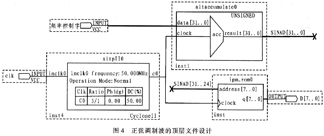

正弦调制波产生采用直接数字频率合成器DDS方案实现。DDS技术是一种采用数字化技术、通过控制相位的变化速度,直接产生各种不同频率和不同幅度信号的频率合成方法。DDS具有较高的频率分辨率,可实现快速的频率切换且在频率改变时能够保持相位的连续,很容易实现频率、相位和幅度的数控调制。DDS系统的核心是相位累加器,它由一个加法器和一个相位寄存器组成,每来一个时钟,相位寄存器以步长增加,相位寄存器的输出与相位控制字相加,然后输入到正弦查找表地址上,正弦查找表包含一个周期正弦波的数字幅度信息,每个地址对应正弦波中0°~360°范围的一个相应点。在FPGA内部开辟一块ROM区域,将通过程序生成的离散时间正弦波幅值存入其中。图4所示为正弦调制波的顶层文件设计。
在本系统中,将256个离散时间正弦波幅值存入ROM中。在系统上电后,根据设定的频率按照相位与地址一一对应的关系从表中依次读出预先存好的幅值。本系统采用异步调制方式,三角载波的幅值与频率是固定的,这样通过改变正弦调制波的频率与幅值,则改变系统的载波比与调制。

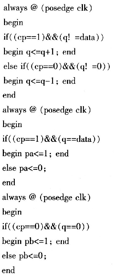

死区产生部分同样具有非常重要的作用,通过比较产生的SPWM波形上下沿相互对应,而没有将其错开一定的时间。如果这样的SPWM脉冲直接送入智能功率模块,就会导致其上下两个桥臂直通而短路。必须在开关管开关通断切换时设置一段时间使上下桥臂满足同时关断,即设置通常所说的死区电路。死区部分的输入是来自比较部分输出结果的一路SPWM波,输出是两路互补的带一定死区时间的SPWM波。本系统中,设计的死区时间为2μs。部分代码如下。

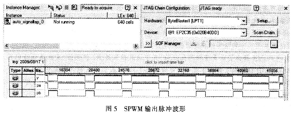

在QaultusⅡ软件中完成顶层文件的编译后,生成.pof文件和.sof文件,将编译产生的.sof文件通过JTAG下载线下载配置到SOPC中。图5为死区时间设定为2μs的时候利用逻辑分析仪测试的SPWM脉冲波形的情况。v为不加死区时间的单相SPWM波形,pa与pb是死区部分的输出,是两路互补的带一定死区时间的SPWM波。
