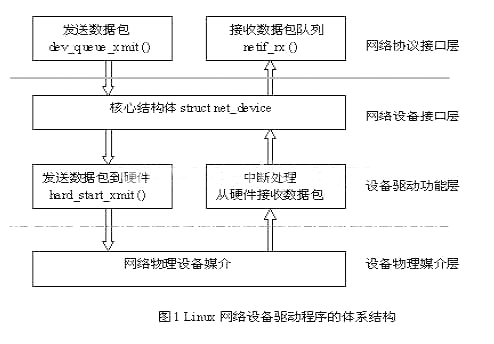

3.1 Linux网络设备驱动的体系结构
如图1所示,Linux网络驱动程序的体系结构可划分为4个层次。Linux内核源代码中提供了网络设备接口及以上层次的代码,因此移植特定网络硬件的驱动程序的主要工作就是完成设备驱动功能层的相应代码,根据底层具体的硬件特性,定义网络设备接口struct net_device类型的结构体变量,并实现其中相应的操作函数及中断处理程序。
Linux中所有的网络设备都抽象为一个统一的接口,即网络设备接口,通过struct net_device类型的结构体变量表示网络设备在内核中的运行情况,这里既包括回环(loopback)设备,也包括硬件网络设备接口。内核通过以dev_base为头指针的设备链表来管理所有的网络设备。
3.2 net_device 数据结构
