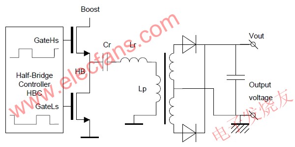

2. 半桥LLC谐振转换器
2.1 半桥谐振转换器拓扑简介
图1:谐振拓扑
谐振转换器由直流高压电源(升压)供电,直流电源通常由前置PFC转换器部分产生。谐振回路(或LLC回路)由电容器Cr和带Lr(漏电感)和Lp(励磁电感)的变压器组成,由2个高压MOSFET器件驱动。半桥控制器(HBC)交替驱动两个MOSFET。电流大小由工作频率决定。二次侧高频交流电压通过整流和滤波获得直流输出电压(Vout)。

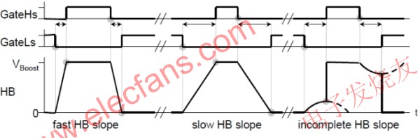

2.2 自适应死区时间控制
由于MOSFET器件能够实现软开关,也称为零电压开关(ZVS),这就为谐振转换器实现高效工作提供了可能。如果两个MOSFET开关动作之间有足够长的死区时间,半桥电压(HB节点)可以完全上升或下降,MOSFET即能实现零电压开关。通过这种方式可以最大程度降低开关损耗。
在半桥斜坡(上升沿/下降沿)结束后,一次侧电流会流过MOSFET内较高阻抗的体二极管,直至MOSFET器件打开。因此,死区时间太长会造成导通损失。
半桥斜坡速度以及死区时间取决于频率、输出负载、输入和输出电压。采用固定死区时间的控制器,死区时间无论是内部固定还是外部可配置的,电源设计人员难于找到合适的值。
恩智浦新一代谐振控制器实现了真正的逐周期自适应死区时间控制。HBC控制器先进的电路可以侦测到半桥斜坡结束点,确保在最佳时机开通MOSFET,实现真正的无损切换。参见图2,最大程度减少体二极管导通时间的同时实现软开关。自适用死区时间功能简化了谐振电源设计,最大程度提高了电源效率。
图2:自适应死区时间

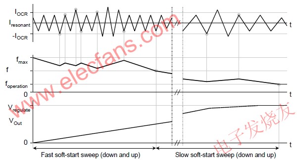

2.3.3 感应交流电流实现过流调整
高的浪涌电流会对地产生干扰,或者需要增加功率MOSFET器件/整流二极管的额定电流值。通过过流调节(OCR)将电流限制在用户设定的安全范围,可以解决这一问题。
OCR可以检测出一次侧谐振电流,如果该电流超过用户设定的电流值,则增大频率。利用这一功能,电源设计人员可以根据典型应用条件选择快速软启动速度。对于特殊条件,比如满载启动,OCR通过减慢扫频速度可将电流限制在安全范围。
OCR通过双速软启动机制控制来频率,作为两种有效手段之一,通过这种方法更容易实现稳定的电流调节。图3给出了启动期间输出电压上升期OCR被激活示例。
图3:启动电流调节
第二种大幅提升OCR稳定性的方法是对一次交流瞬时电流值进行直接的逐周期检测。一般的OCR电路采用检测整流和滤器后产生的直流电压的方法,该直流电压代表了控制器的平均电流水平。但这种设计中的滤波器会产生第二个低频极点,因此很难建立稳定的OCR回路。而对瞬时电流进行直接的交流检测则无需使用整流器和滤波器,这样既节约了元器件成本,提高了OCR稳定性,又能增加精度,达到快速过流检测和响应的目的。

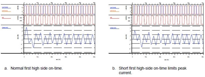

2.3.4 缩短高边第一个脉冲时间
启动时按正常开通时间打开高边MOSFET,第一个电流脉冲的幅度会很高,该峰值电流会造成干扰。TEA1713和TEA1613控制器把高边MOSFET的第一个导通时间缩短为只有正常导通时间的一半,因此原边电流初始幅度较低,可以快速达到稳定的工作状态(图4)。
a. 通常情况下第一次高边MOSFET导通时间。
b. 缩短高边导通时间后有限的峰值电流。
图4:缩短高边导通时间后的效果

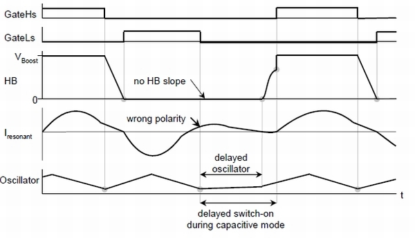

谐振转换器通常工作在感性模式下,其开关频率高于谐振频率,利用功率MOSFET器件的零电压切换(ZVS)功能实现电源高效运行。对于输出短路电流、高脉动负载或市电降压等特殊情况,谐振回路的谐振频率短时间会高于工作频率,这将使得谐振回路变成容性阻抗。在容性模式中,MOSFET关闭后电流会持续流经体二极管,半桥节点(HB)不会出现电压变化。此时打开另一个MOSFET会非常危险,因为带体二极管的MOSFET反向恢复时产生的峰值电流可以瞬时烧毁器件。TEA1713和TEA1613对于危险的容性模式工作提供了三重动作保护。
TEA1713和TEA1613自适应死区时间控制是第一重保护,可以延迟另一个MOSFET器件打开时间,直到电流恢复正常极性。MOSFET会在半桥斜坡结束后打开,因此可以确保电流已恢复正确安全的极性。参见图5。该功能可以防止MOSFET在体二极管未恢复时危险的开关动作。
图5;容性开关保护
容性模式发生后,谐振电流返回正常极性需要半个谐振周期,斜坡发生在半桥节点上。为了实现相对较长的等待时间,振荡器速度减慢直到检测到半桥斜坡起点。这是第二重保护动作。
第三重保护动作是在容性模式工作期间提高振荡器频率。该动作可以使转换器返回安全的感性模式。

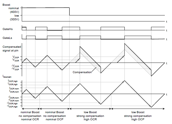

3.2 具有补偿升压电压的两级过流保护
为了防止(短时)在大功率下运行导致元器件过热或者变压器饱和,恩智浦产品采用了两级过流保护设计。
第一步:电流较低时,通过调节频率来限制电流。该过流调节(OCR)功能在启动期间同样可以限制电流。
第二步:如果电流增加太快,OCR无法调节,比如输出短路。此时可采取更为有力的保护措施——立即将开关频率提到最高。这一过程也称为过流保护(OCP)。
谐振转换器的输入电压(升压后)通常由PFC产生,非常稳定。不过,在启动期间、市电降压、或者没有有源PFC的系统中,升压后的电压会比较低。因此,对于相同输出功率的谐振转换器,一次侧的电流会很高。TEA1713和TEA1613具有补偿升压电压功能,能够针对不同输入电压水平调整保护级别,因而可以提供更为准确的输出过流保护,增强电源负载保护能力,提高电源的使用安全。
图6给出了带升压电压补偿的OCR和OCP工作原理图。与升压后电压相关的电流从谐振控制器电流检测引脚流入/流出。利用外部串联电阻,设计人员可以自由设定补偿量。
图6:OCR和OCP的升压补偿

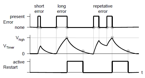

TEA1713和TEA1613通过多重保护实现安全可靠的电源设计。过压保护(OVP输出)监控输出电压,保护负载。当反馈回路出现故障时,开环保护(OLP)动作。部分保护功能通过提高频率解决故障。如果增大频率无法解除故障,高频保护(HFP)将会探测到该故障并重新启动控制器。
有些保护,当超过保护电平时,可允许系统在有限的时间内工作。针对短时超限故障,系统集成了保护和重启定时器。如果超过预设时间后故障仍然存在,则控制器重新启动。定时器还可以设定重启时间。电源设计人员可以通过外部电容器和电阻器自行设定保护和重启时间。图7给出了保护和重启定时器的工作原理图。
图7:保护和重启计时器

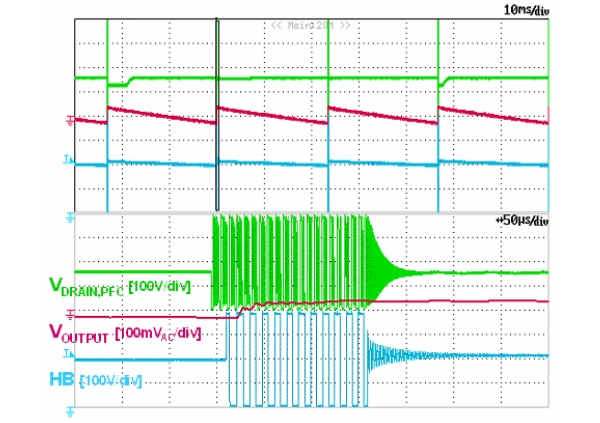

4. 打嗝模式
有些应用,比如电源适配器,对轻载时的效率或空载下损耗有很高要求。打嗝模式是满足此类要求的好方法。在打嗝模式中,转换器工作较短时间后会有一个较长时间无动作过程。缩短开关时间可以显著减少开关和导通损失。
TEA1713和TEA1613控制器支持打嗝模式。激活打嗝模式可以控制PFC和HBC的开与关。对于HBC,两个MOSFET器件均关闭时控制器可记住开关频率。打嗝模式关闭后,HBC以相同频率继续执行开关动作。PFC以软启动开始工作。用外部控制器拉低TEA1713输出电压检测脚的电平,使HBC或HBC+PFC进入打嗝模式关闭状态。这种方法可以让设计人员更灵活地设计出更出色的激活打嗝模式的解决方案。
打嗝模式可以通过HBC反馈信号进行控制。利用比较器对比反馈信号与参考信号,可以产生打嗝模式开/闭信号。输出电压保持在可控范围内。TEA1613集成了打嗝模式比较器,可以通过外部电阻分压器设置优化打嗝电压。
打嗝电压检测点与来自PFC(升压)的HBC输入电压很有关系。对于使用无源PFC或者直接从市电降压情况,此电压会大幅波动,造成反馈电压大漂移。为了保证打嗝模式正常运行,最好要对打嗝参考电压进行补偿。为此,有时需要外接电阻连到升压电压,但该电阻容易增大功耗。TEA1613集成了升压电压补偿,与升压电压相关的电流从控制器打嗝检测输入端流出。电源设计人员可根据外部串联电阻器值,自由设定优化补偿量。
图8:突发模式

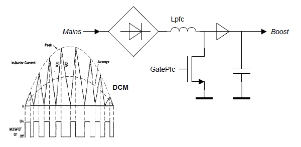

6.1 PFC拓扑简介
谐振电源通常用于大功率系统。对于大功率应用,一般要降低电源谐波。有源功率因数校正电路是此类问题的有效解决方案。TEA1713在单一芯片中集成了PFC控制器和谐振控制器。两种控制器集成后配合更方便,最大程度减少了外部器件数量(无需连接控制器接口),为用户实现低成本高效的电源解决方案提供了可能。
PFC由升压拓扑电路构成(图9)。该拓扑形式可以产生恒定的高压,作为后续谐振转换器的输入电压。特殊的内置绿色功能可以实现各个功率级别的高效运行,支持大功率输出。准谐振非连续工作模式,带波谷跳跃和中 功率输出的准谐振工作模式和低功率输出打嗝模式。
图9:PFC拓扑

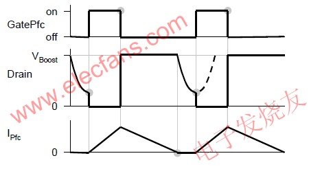

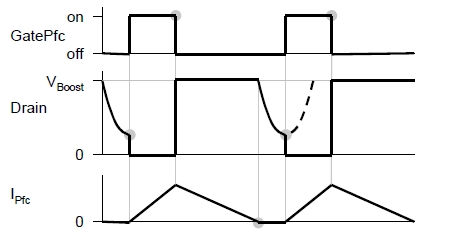

6.2 波谷检测
PFC工作在临界导通模式下。最大程度地减少开关损耗和提高效率,MOSFET在漏极电压最低时打开。控制器可以检测漏极电压和波谷(图10)。
图10:PFC波谷检测
