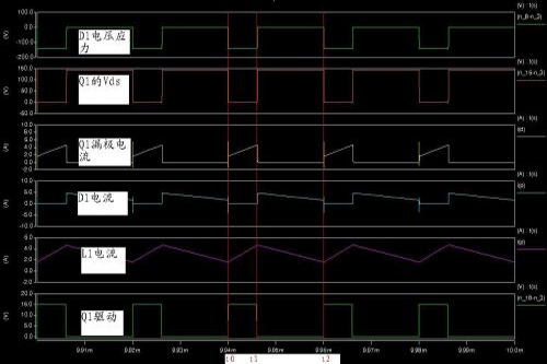

t0时刻,Q1开通,那么D1承受反向电压截止,电感电流在输入电压作用下线性上升。
t1时刻,Q1关断,由于电感电流不能突变,所以,电感电流通过D1,向C1充电。并在C1两端电压作用下,电流下降。
t2时刻,Q1开通,开始一个新的周期。
从上面的波形图中,我们可以看到,在整个工作周期中,电感L1的电流都没有到零。所以,这个工作模式是电流连续的CCM模式,又叫做能量不完全转移模式。因为电感中的储能没有完全释放。
从工作过程我们也可以知道,这个拓扑能量传递的方式是,在MOS管开通时,向电感中储存能量,MOS管关断时,电感向输出电容释放能量。MOS管不直接向负载传递能量。整个能量传递过程是先储存再释放的过程。整个电路的输出能力,取决于电感的储存能力。我们还要注意到,根据电流流动的方向,可以判断出,在输入输出共地的情况下,输出的电压是负电压。
MOS管开通时,电感L1承受的是输入电压,MOS关断时,电感L1承受的是输出电压。那么,在稳态时,电路要保证电感不进入饱和,必定要保证电感承受的正向和反向的伏秒积的平衡。那么:
Vin×(t1-t0)=Vout×(t2-t1),假如整个工作周期为T,占空比为D,那么就是:Vin×D=Vout×(1-D)
那么输出电压和占空比的关系就是:Vout=Vin×D/(1-D)
同时,我们注意看MOS管和二极管D1的电压应力,都是Vin+Vout
另外,因为是CCM模式,所以从电流波形上可以看出来,二极管存在反向恢复问题。MOS开通时有电流尖峰。

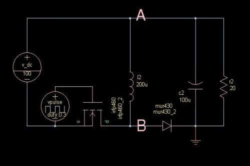

上面的工作模式是电流连续的CCM模式。在原图的基础上,把电感量降低为80uH,其他参数不变,仿真看稳态的波形如下:
t0时刻,Q1开通,那么D1承受反向电压截止,电感电流在输入电压作用下从0开始线性上升。
t2时刻,电感电流和二极管电流降到零。D1截止,MOS的结电容和电感开始发生谐振。所以可以看见MOS的Vds电压出现周期性的振荡。
t3时刻,Q1再次开通,进入一个新的周期。
在这个工作模式中,因为电感电流会到零,所以是电流不连续的DCM模式。有叫做能量完全转移模式,因为电感中储存的能量完全转移到了输出端。而二极管因为也工作在DCM状态,所以没有反向恢复的问题。 但是我们应该注意到,DCM模式的二极管、电感和MOS漏极的峰值电流是大于上面的CCM模式的。

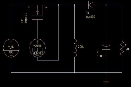

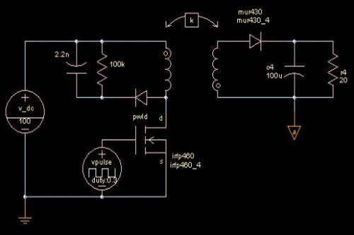

那么我们常说,反激flyback电路是从buck-boost电路演变而来,究竟是如何从buck-boost拓扑演变出反激flyback拓扑的呢?请看下面的图:

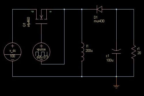

这是基本的buck-boost拓扑结构。下面我们把MOS管和二极管的位置改变一下,都挪到下面来。变成如下的电路结构。这个电路和上面的电路是完全等效的。

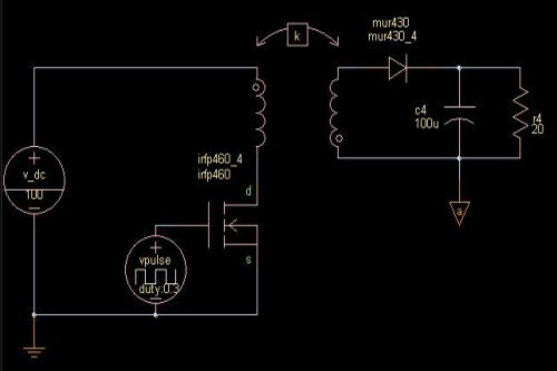

接下来,我们把这个电路,从A、B两点断开,然后在断开的地方接入一个变压器,得到下图:
为什么变压器要接在这个地方?因为buck-boost电路中,电感上承受的双向伏秒积是相等的,不会导致变压器累积偏磁。我们注意到,变压器的初级和基本拓扑中的电感是并联关系,那么可以将变压器的励磁电感和这个电感合二为一。另外,把变压器次级输出调整一下,以适应阅读习惯。得到下图:
这就是最典型的隔离flyback电路了。由于变压器的工作过程是先储存能量后释放,而不是仅仅担负传递能量的角色。故而这个变压器的本质是个耦合电感。采用这个耦合电感来传递能量,不仅可以实现输入与输出的隔离,同时也实现了电压的变换,而不是仅仅靠占空比来调节电压。

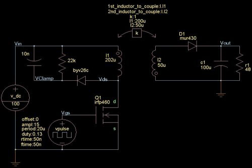

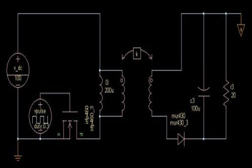

  下面先让我们仿真一下反激flyback电路的工作过程。在使用耦合电感仿真的时候,我们需要知道saber中,耦合电感怎么用。简单的办法,就是选择一个理想的线性变压器,然后设置其电感量来仿真。还有一个办法,就是利用耦合电感K这个模型来仿真。下图是我们用来仿真的电路图,为了让大家能看到元件参数的设置,我把所有元件的关键参数都显示出来了。还有,因为仿真的需要,我把输入和输出共地,实际电路当然是隔离的。

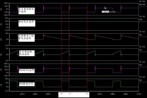

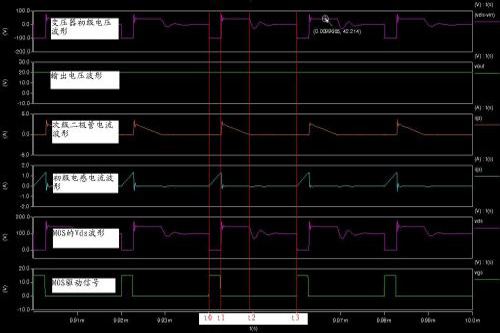

  细心的朋友可能会注意到,变压器的初级电感量是202uH,参与耦合的却只有200uH,那么有2uH是漏感。次级是50uH,没有漏感。变压器的电感比是200:50,那么意味着变压器的匝比NP/NS=2:1设定瞬态扫描,时间10ms,步长10ns,看看稳态时的波形吧:
  下面先简单叙述其工作原理:
  t0时刻,MOS开通。变压器初级电流在输入电压的作用下,线性上升,上升速率为Vin/l1。变压器初级电压感应到次级,整流二极管反向截止。二极管承受反压为Vin/(NP/NS)+Vout。
  t1时刻,MOS关断。 变压器初级电流被强制关断。我们知道电感电流是不能突变的,而现在MOS要强制关断初级电流,那么初级电感就会在MOS关断过程中,在初级侧产生一个感应电动势。根据电磁感应定律,我们知道,这个感应电动势在原理图中是下正上负的。这个感应电动势通过变压器的绕组耦合到次级,由于次级的同名端和初级是反的。所以次级的感应电动势是上正下负。当次级的感应电动势达到输出电压时,次级整流二极管导通。初级电感在MOS开通时储存的能量,通过磁芯耦合到次级电感,然后通过次级线圈释放到次级输出电容中。在向输出电容中转移能量的过程中,由于次级输出电容容量很大,电压基本不变,所以次级电压被箝位在输出电压Vout,那么因为磁芯绕组电压是按匝数的比例关系,所以此时初级侧的电压也被箝位在Vout/(NS/NP),这里为了简化分析,我们忽略了二极管的正向导通压降。
  现在我们引入一个非常重要的概念,反射电压Vf。反射电压Vf就是次级绕组在向次级整流后的输出电容转移能量时,把次级输出电压按照初次级绕组的匝数比关系反射到初级侧绕组的电压,数值为:Vf=(Vout+Vd)/(NS/NP),式中,Vd是二极管的正向导通压降。在本例中,Vout约为20V,Vd约为1V,NP/NS=2,那么反射电压约为42V。从波形图上可以证实这一点。那么我们从原理图上可以知道,此时MOS的承受的电压为Vin+Vf。
  也有朋友注意到了,在MOS关断的时候,Vds的波形显示,MOS上的电压远超过Vin+Vf!这是怎么回事呢?这是因为,我们的这个例子中,变压器的初级有漏感。漏感的能量是不会通过磁芯耦合到次级的。那么MOS关断过程中,漏感电流也是不能突变的。漏感的电流变化也会产生感应电动势,这个感应电动势因为无法被次级耦合而箝位,电压会冲的很高。那么为了避免MOS被电压击穿而损坏,所以我们在初级侧加了一个RCD吸收缓冲电路,把漏感能量先储存在电容里,然后通过R消耗掉。当然,这个R不仅消耗漏感能量。因为在MOS关断时,所有绕组都共享磁芯中储存的能量。其实,留意看看,初级配上RCD吸收电路,和次级整流滤波后带一个电阻负载,电路结构完全是相同的。故而初级侧这时候也像一个输出绕组似的,只不过输出的电压是Vf,那么Vf也会在RCD吸收回路的R上产生
功率。因此,初级侧的RCD吸收回路的R不要取值太小,以避免Vf在其上消耗过多的能量而降低效率。t3时刻,MOS再次开通,开始下一个周期。那么现在有一个问题。在一个工组周期中,我们看到,初级电感电流随着MOS的关断是被强制关断的。在MOS关断期间,初级电感电流为0,电流是不连续的。那么,是不是我们的这个电路是工作在DCM状态的呢?
  在flyback电路中,CCM和DCM的判断,不是按照初级电流是否连续来判断的。而是根据初、次级的电流合成来判断的。只要初、次级电流不同是为零,就是CCM模式。而如果存在初、次级电流同时为零的状态,就是DCM模式。介于二者之间的就是CRM过渡模式。
  所以根据这个我们从波形图中可以看到,当MOS开通时,次级电流还没有降到零。而MOS开通时,初级电流并不是从零开始上升,故而,这个例子中的电路是工作在CCM模式的。我们说过,CCM模式是能量不完全转移的。也就是说,储存在磁芯中的能量是没有完全释放的。但进入稳态后,每周期MOS开通时新增储存能量是完全释放到次级的。否则磁芯会饱和的。

  同样,设定瞬态扫描,时间10ms,步长10ns,看看稳态时的波形吧:
  t0时刻,MOS开通,初级电流线性上升。
  t1时刻,MOS关断,初级感应电动势耦合到次级向输出电容转移能量。漏感在MOS上产生电压尖峰。输出电压通过绕组耦合,按照匝比关系反射到初级。这些和CCM模式时是一样的。这一状态维持到t2时刻结束。
  t2时刻,次级二极管电流,也就是次级电感电流降到了零。这意味着磁芯中的能量已经完全释放了。那么因为二管电流降到了零,二极管也就自动截止了,次级相当于开路状态,输出电压不再反射回初级了。由于此时MOS的Vds电压高于输入电压,所以在电压差的作用下,MOS的结电容和初级电感发生谐振。谐振电流给MOS的结电容放电。Vds电压开始下降,经过1/4之一个谐振周期后又开始上升。由于RCD箝位电路的存在,这个振荡是个阻尼振荡,幅度越来越小。
  t2到t3时刻,变压器是不向输出电容输送能量的。输出完全靠输出的储能电容来维持。
  t3时刻,MOS再次开通,由于这之前磁芯能量已经完全释放,电感电流为零。所以初级的电流是从零开始上升的。
  从CCM模式和DCM模式的波形中我们可以看到二者波形的区别:
  1,变压器初级电流,CCM模式是梯形波,而DCM模式是三角波。
  2,次级整流管电流波形,CCM模式是梯形波,DCM模式是三角波。
  3,MOS的Vds波形,CCM模式,在下一个周期开通前,Vds一直维持在Vin+Vf的平台上。而DCM模式,在下一个周期开通前,Vds会从Vin+Vf这个平台降下来发生阻尼振荡。
  所以,只要有示波器,我们就可以很容易从波形上看出来反激电源是工作在CCM还是DCM状态。
