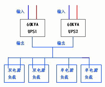

⑴ 某机房内由一套60KVA UPS“1+1”冗余并联供电,随着业务量的快速发展以及对数据机房的高度重视,原有的双机冗余供电系统容量已经满足不了现有的设备需求量,需新增加一套60KVA UPS 2台并联冗余供电系统。
⑵ 机房用电设备按照输入电源方式分为:单电源负载和双电源负载。原有系统的供电方案如图1所示。
图一
由于原系统为早期规划建设,所有用电负载输入端的电源均采用2台60KVA UPS并联输出电源。要求新增加UPS系统与原有系统构成双母线优化方案,为原有的设备及新增设备提供安全可靠的电源保护。

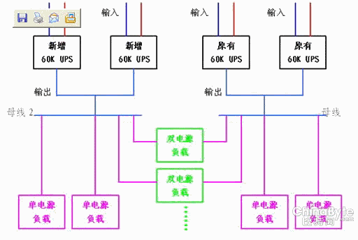

2 根据用户提出的需求⑵,新增加UPS电源系统与原系统构成“2+2”双母线架构优化供电方案,整改后UPS供电方案系统图如图2所示。
图二
该方案的优点:为双电源负载提供高可靠性的电源保障;克服了传统双母线结构中的LBS同步控制器及STS的单点故障现象,提高系统的可靠性和可用率;系统冗差功能强大;系统扩展方便、容易;对单电源负荷仍保证提供最高可靠性的双机冗余电源供电系统。
台达NT系列UPS具有内置同步控制器(LBS)功能,是针对于用户用电设备中具有双电源负荷采用双母线系统解决方案而专门设计的内置同步控制电路,从而推出无需外置同步控制模块的双母线系统,技术更先进,大大提高了系统可靠度。

整改后的系统应用架构,实际上为两套独立的“1+1”并机系统分别向机房设备提供电源,新增加的台达NT系列UPS“1+1”并联冗余系统分析如下:

该方案介绍石油管理局通信机房内采用两套独立的“1+1”并联冗余构成的双母线输出供电,屏蔽了LBS、STS设备的单点故障,系统构成简单、可靠性高,为通信机房内单电源设备和双电源设备提供稳定可靠的电源保障,并且故障清除能力强。所介绍方案可给更多用户参考。
