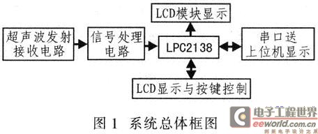

该系统采用μC/OS-lI操作系统,系统将软件划分为4个功能模块:回波A/D采集模块, LED显示和按键处理模块,LCD显示模块,报警、存储及串口处理模块。其中,回波A/D采集模块用于采样,保存实时数据;LED显示和按键处理模块用于处理采样数据,并将其转换成有实际意义的参数:LCD显示模块是将各种参数在LED显示;而报警、存储及串口处理模块主要是实时处理相应数据。图1为系统设计总体框图。

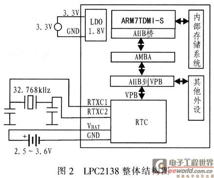

LPC2138内嵌512 KB的高速Flash存储器和32 KB的RAM,具有丰富的外设资源:2个32位定时器(带捕获、比较通道),2个10位8路A/D转换器,1个10位D/A转换器,PWM通道,47路 GPIO,9个边沿或电平触发的外部中断,具有独立电源和时钟的RTC,多个串行接口(UART、I2C、SPI、SSP)。它内含向量中断控制器,可配置中断优先级和向量地址.片内Boot装载程序可实现在系统应用编程(ISP/IAP),通过片内PLL可实现60 MHz的CPU操作频率,具有空闲和掉电2种低功耗模式,并可通过外部中断唤醒,图2为LPC2138的整体结构图。

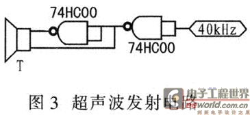

超声波发射电路是南超声波发射器T和PWM产生的40 kHz频率信号、驱动(或激励)电路等组成。该系统设计采用ARM中的PWM模块产生高精度的40 kHz的频率信号,然后通过南74HC00等组成的驱动电路,最后将发射信号送到超声波发射器T。对于放射探头T,选用发射频率为40kHz的一种,该类型现在应用较普遍,电路也简单,只需给发射端40 kHz的脉冲,发射探头即不断发送超声波。具体硬件电路如图3所示。
其中超声波发射和接收采用φ15的超声波换能器TCT40-10F1(T发射)和TCT40-10S1(R接收),其中心频率为40 kHz,安装时应保持两换能器中心轴线平行并相距4"8 cm。
若将超声波接收电路用金属壳屏蔽起来,则可提高抗干扰能力。根据不同测量范围要求,可适当调整与接收换能器并联的滤波电容器C4,以获得合适的接收灵敏度和抗干扰能力。

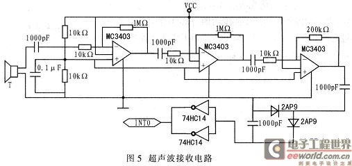

超声波接收电路由以MC3403为核心的三级滤波放大电路和二极管的倍压稳流电路等组成。处理好的回波信号被送到ARM的A/D转换模块进行A/D采样,从而触发得到返回的时间。德州仪器公司的MC3403的具体引脚配置如图4所示。超声波接收电路如图5所示。

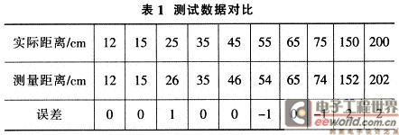

该系统经过反复调试后进行测试,测量范围为0.1"4.5m,测量精度为1cm,测量误差保持在4 cm以下,因此系统性能比较良好。其测试数据如表1所示。
