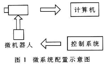

本文基于毫米级全方位无回转半径移动机器人课题。微系统配置示意图如图1所示。主要由主机Host(配有图像采集卡)、两个CCD摄像头(其中一个为显微摄像头)、微移动装配平台、微机器人本体和系统控制电路板等组成。计算机和摄像机组用于观察微机器人的方位,控制系统控制微机器人的移动。

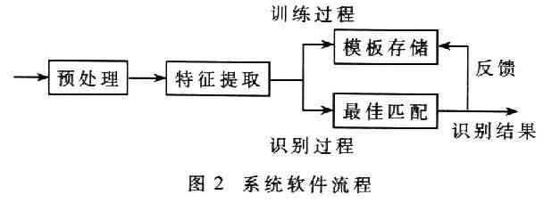

语音识别的具体实现过程为:数字语音信号通过预处理和特征向量的提取,用户通过按键选择学习或者识别模式;如果程序进入训练过程,即用户选择进行新词条的学习,则用分段K均值法对数据进行训练得到模板;如果进入识别模式,则从Flash中调出声音特征向量,进行HMM算法识别。在识别出结果后,立即将识别结果作为正确结果与前一次的状态做比较,得到本词条更好的模板,同时通过LED数字显示和语音输出结果。系统软件流程如图2所示。

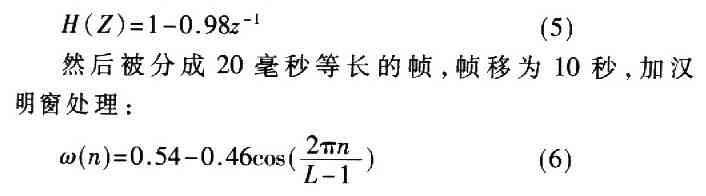

对采集到的语音进行16kHz、12位量化,并对数字语音信号进行预加重:
L选择为320个点,用短时平均能量和平均过零率判断起始点,去除不必要的信息。

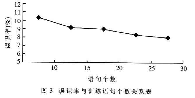

实验采用30个人(15男,15女)的声音模型进行识别。首先由10人(5男,5女)对5个命令词(前进、后退、左移、右移、快速)分别进行初始数据训练,每人每词训练10次,得到训练模板。然后再由这30人随机进行非特定人语音识别。采用6状态的HMM模型,高斯混合度选为14,得到图3的实验结果。

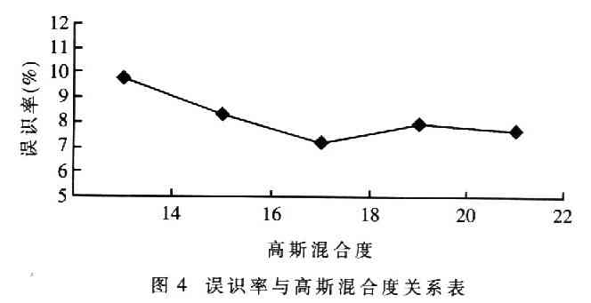

逐步增加高斯混合度数目,可以得到图4的实验结果。可见高斯混合度在18的时候达到较好的识别效果,混合度太高识别率反而会有所下降,这是由于嵌入式系统的资源有限,运算复杂度的增长超过了嵌入式设备的限制所造成的。
