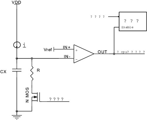

充电法是指利用恒流源对待测电容进行充电,通过测量电容电压达到参考电压所需的时间,再利用i=c×dUc/dt关系式算出待测电容容量的方法,如图2所示。由于电流i是恒流源,所以i=c×dUc/dt可以演变为c=i×⊿t/⊿u关系式,这样电容容量c与充电时间就有严格的线性比例关系。测量时只要将最终的计数结果读出来并进行一定的换算就可知道待测电容的容量值。
图2 充电法测量电路图
相比容抗与振荡测量方法相比,这种方法具有如下一些特点:一、放电回路与充电回路可以分开。如图2所示,电容充满电后,控制器的放电控制信号置高,N沟道场管导通,CX上的电荷即通过放电电阻R,场管的源漏极对地实现泄放。这种充放电回路分开的拓朴结构对防高压设计是非常有好处的。因为微控制器或外部硬件电路一旦检测到待测电容上存在高压电荷,放电回路就可以打开,实现电容的高压电荷泄放之后再测量,从而对由集成电路构成的高精度测量充电电路元件实行保护。二、成本低,精度高。如图2所示,充电测量电路主要由计数器,比较器和恒流源组成,放电测量电路由一个电阻和NMOS管构成,这种电路结构可使得除了放电电阻和NMOS管不易集成到常用的单芯片系统之外,其它部分都可以集成进去,从而确保整个电路结构简单,外围元器件少。如果系统时钟频率加快,计数器的位数增加,将可以保证整个电容测量电路宽量程,高精度。三、这种电路主要适用于电容容量参数,其它方面的参数测量实现起来是比较困难的;同时如上所述,这种测量电路需要一个比较稳定的恒流源,而且为了实现宽量程,高精度的电容测量功能,这个恒流源还要求具有可编程性,范围宽,以实现在小电容时使用恒定的小电流信号测量来确保测量精度,而大电容使用恒定的大电流信号测量来确保测量速度的要求。

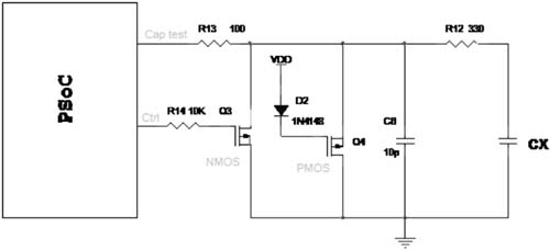

图3是基于PSoC进行电容测量的外围电路,充电测量时,PSoC内的IDAC(可编程恒流源)通过Cap test引脚输出恒定电流经过R13,R12分别对待测电容CX和已知电容容量C8充电,Cap test引脚上的电压就会线性增高,一旦达到参考电压Vref时,PSoC内部的比较器就会翻转产生控制信号给PSoC内的微控制器,微控制器就会将计数结果取走进行容值计算与显示,从而容值测量;同时比较器翻转中断信号也会触发放电控制引脚Ctrl置高,将NMOS管导通,为CX,C8提供放电电路。在此还有一个PMOS管未提及的作用。这个PMOS管就是用来专门为了防高压而设计的。当带高压电荷(比VDD电源高的电压电荷)的待测电容CX放到测试夹具进行测试时,PMOS管的源极S电压就变为待测电容上的电压值,由于PMOS管的栅极电压近似为VDD,因此PMOS管就会瞬间导通,一直导通到CX上的电压 低于VDD,PMOS管才会关闭。所以PMOS管构成了高压硬件放电通路,从而确保PSoC不会受到高压电荷长时间的冲击。图中电阻R12为330Ω,PMOS管的工作电流为1A,因此,采用该电路可耐1A×330Ω=330V的高压电荷。330V的耐压指标对普通的电子工程师来讲一般是足够了,因为常用的电子电器产品的交流电为220V。当然如果还需要耐更高的电压信号,可以将R12电阻加大或选择导通电流更大的PMOS管。
图3 电容测量外围电路

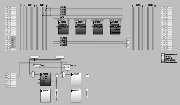

PSoC模块配置设计
图4是PSoC内部模块配置图,如上所述,充电测量电路主要由恒流源,比较器和计数器组成。由于PSoC内部集成了可编程恒流源硬件模块,因此不需要配置,所以我们只需用PSoC内部可编程模块构建比较器和计数器部分。事实上,在PSoC开发软件Designer里已构建好了包括比较器和计数器等大量的用户模块。用户只需在PSoC Designer里选择比较器和计数器,然后放置和参数配置,最后点击底层驱动生成即可完成比较器和计数器的硬件构造和生成供应用程序调用的底层驱动接口应用函数。
点击看原图
图4 PSoC内部模块配置图
