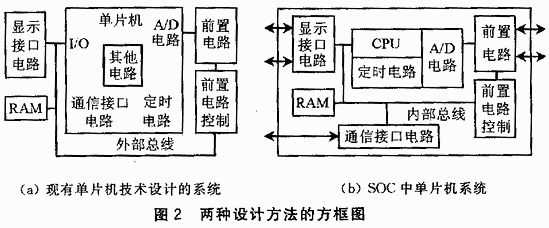

例如,设计一个具有多个传感器的测试系统,往往须要根据单片机的特点设计相应的外部总线,应用系统由此而庞大。采用SOC技术后,系统不再需要外部总线,所选用单片机中不需要的资源也可以去除掉,只保留所需要的CPU等功能模块。这两种设计方法的方框图如图2所示。
从图2中可以看出,设计人员不必为如何最大限度地利用单片机资源而发愁,可以根据自己的需要选择所需的电路,并与所熟悉单片机的CPU内核相结合。同时还把现有技术需要精密调整的前置电路(模拟信号处理部分)也全部安放在一块芯片中,从而避免了大量的PCB板调试工作。从“单片机必须实现系统单片化”的角度看,这种系统正是用户自己设计的专用单片机系统,而且是一个能实现全部系统功能的优化系统。这种系统的调试、测试方法与传统的单片机系统完全不同,已经成为一个能处理模块-数字混合信号的全新系统。因此,SOC技术使单片机应用系统实现了更高层次上的集成。
