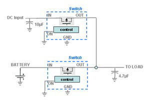

图 1 显示了一个通过两个潜在电源(即 DC 输入和电池)为负载供电的电源开关配置实例:
图 1 双源电源选择器
对于没有反向电压保护的器件来说,直通 FET 的输入电压保持在其输出电压以上很重要。否则,输入将会通过 FET 主体二极管被钳位控制,从而使大电流从输出流至输入。
在图 1 实例中,如果电池为一块 4.2V(最大)的锂离子 (Li-Ion) 电池,启用 DC输入,并且电压为 5.0V,则潜在大电流将从负载流至电池——我们当然不希望看到这种结果!
一种有效的解决方案是使用一款具有反向电压保护特性的器件。反向电流保护一般可以通过使用背靠背 FET,或者在探测到反向电压状态时开关 PMOS FET 的背栅来实现。您将会研究反向电压比较器跳变点(VOUT – VIN值,即启用反向电流特性的阈值),以及从反向电压状态到 MOSFET 关闭的时间。
