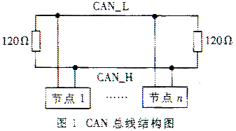

CAN Control Area Network,即控制器局域网 总线是一种有效支持分布式控制或定时控制的串行通讯网络它以半双工的方式工作?一个节点发送信息 多个节点接收信息 实现了全分布式多机系统?提高了数据在网络中传输的可靠性。其结构形式如图1所示。CAN总线的信息存取利用了广播式的存取工作方式 信息可以在任何时候由任何节点发送到空闲的总线上每个节点的CAN总线接口必须接收总线上出现的所有信息?因此各节点都设置有一个接收寄存器 该寄存器接收信息 然后根据信息标文符决定是否读取信息包中的数据以判断是否使用这一信息。 CAN总线的特点是以通信数据块编码代替传统的地址编码 CAN总线面向的是数据而不是节点这种方式的优点是可使网络内的节点个数在理论上不受限制 加入或减少设备不影响整个系统的工作。基于CAN总线的各种系统可以根据用户需要任意改变节点数量。CAN总线收发数据的长度最多为8个字节因而不存在占线时间问题 可以保证通信的实时性?通信速率最高可达1Mb/s距离为40m 最远可达10km速率为5kb/s 。对通信介质的要求较低可以是光纤或同轴电缆甚至双绞线。

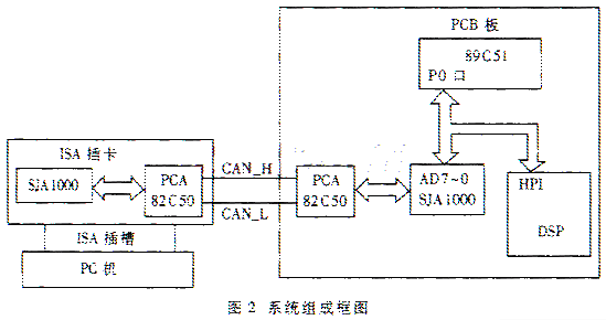

系统组成框图如图2所示。 ISA插卡通过ISA插槽与PC机(即相当于磁悬浮系统上的主控机)连接,受PC机的控制,接收来自PC机的数据,向PC机转发收到的数据。插卡上有SJA1000芯片,通过它与PCB板上的SJA1000实现数据交换。CB板上的SJA1000的数据/地址信号线与单片机的P0并口相连,同时P0并口也与DSP的HPI并口数据线HD0~7相连。在单片机的控制下,SJA1000接收来自PC机的数据,并将其通过P0并口发送给单片机,然后单片机再将这些数据通过HPI发送给DSP。

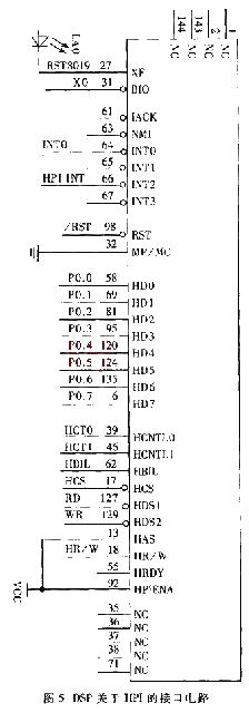

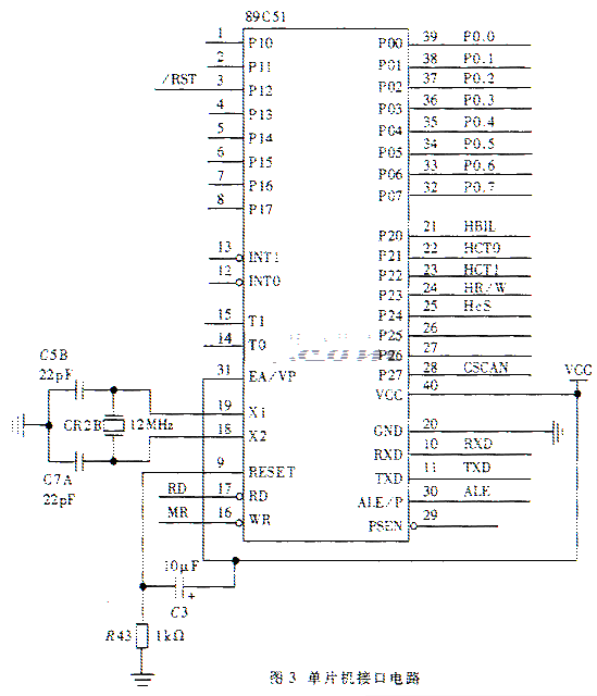

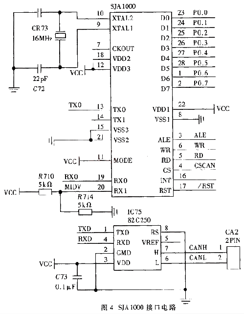

根据系统组成框图,各个具体模块的硬件实现如图3、图4、图5所示。 图3为单片机的接口电路,并口P0与SJA1000的并行数据口D0~D7(如图4所示)及DSP的HPI口(如图5所示)相连,实现数据交换:SJA1000接收来自CAN总线的数据,通过并行数据口D0~D7及P0口发送给单片机,单片机接收到数据并经过处理后又通过P0口和HPI口转发给DSP。 HBIL、HCT0、CHT1、HR/W为HPI口的控制信号?2?,故HPI的读写等操作都受控于单片机。 CSCAN为SJA1000的选通信号,/RST为SJA1000与DSP的复位信号;RD、WR分别为读写控制信号。
