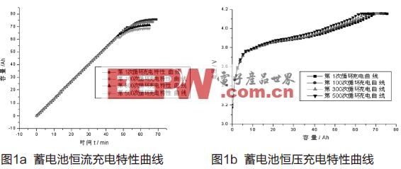

蓄电池的充电特性曲线见图1。
由图1可以看出,第1次循环充电容量75.651Ah,恒流充电时间52分11秒,恒压充电时间14分31秒,总充电时间1小时6分42秒。随着循环次数的增加,充电时间减少。
蓄电池的充电平台在3.8V~4.15V,该阶段充入容量达到总充电容量的80%以上。并且随着循环次数的增加,电压上升速度加快,充电容量减少。

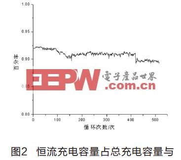

恒流充电容量占总充电容量的百分率与循环次数关系见图2。
由以上数据和图2可以看出,随着循环次数的增加,恒流充电容量占总充电容量的百分率平缓下降,则恒压充电容量占总充电容量的百分率平缓上升。

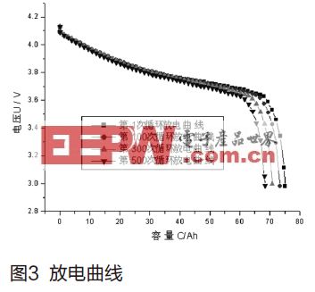

蓄电池的放电特性曲线见图3。
由图3可以看出,蓄电池的放电平台在4.1V~3.6V,该阶段放电容量达到总放电容量的90%以上。随着循环次数的增加,蓄电池放电容量降低,且放电平台降低。
