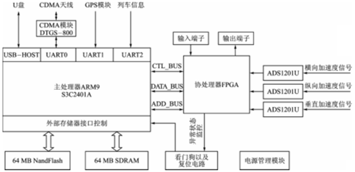

系统分为ARM处理器模块、协处理器FPGA模块、A/D模块、传感器模块和外部通信模块5部分,基本结构如图1所示。ARM处理器和现场可编程门阵列(FPGA)共同组成监控系统的核心处理单元。传感器模块采集的模拟信号经A/D模块量化后,存入FPGA生成的FIFO中;ARM处理器通过FPGA产生的中断信号来读取FIFO中的数据;数据处理完毕后ARM处理器通过FGPA控制CDMA模块建立TCP/IP连接,连接一旦建立则通过无线网络将数据传回客户端。
图1  系统结构框图

ARM处理器模块由FLASH、SDRAM和S3C2410共同构建。本系统选配用Samsung公司的K9F1208U0A构建8位FLASH存储器系统。K9F1208U0A单片容量为64 MB;选用两片单片容量为32 MB,数据宽度为16位的HY57V561620CT,并联构建32位SDRAM存储器系统,共64 MB的SDRAM空间可以满足嵌入式操作系统和各种复杂算法的运行要求。ARM处理器对各模块的控制则是通过底层驱动控制协处理器FPGA产生各种控制信号来实现。

传感器模块可以根据所须采集的数据来选择。本系统主要运用于火车机车车体震动测量,所以采用3个使用ADXL105高精度单轴加速度传感器芯片制作的加速度测量模块。测量模块分别安置于车体底部的垂直方向和水平方向,用于测量车体在X、Y、Z方向上的加速度。测量数据以差分信号的形式输入到精密放大器中,经比较放大后直接送到A/D模块中。
2.5  外部通信模块
外部通信模块由两部分组成: 485通信模块和CDMA模块。
485通信接口采用的是MAXIM公司的MAX1490芯片。这是一款完全隔离的485数据接口芯片,单工工作方式,传输波特率最大可达2.5 Mbps。其输出引脚直接与ARM处理器的串口2(UART2)相连;ARM处理器通过串口2读取时间和坐标等相关数据的广播信息。ARM处理器串口0(UART0)与AnyData DTGS800 CDMA模块相连;监测数据经预处理后通过CDMA模块发送到地面服务器。

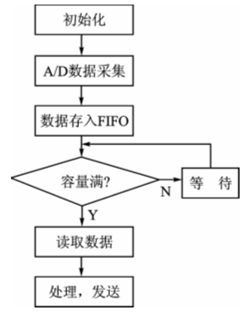

系统开始工作后ARM处理器和FPGA协处理器中的FIFO开始初始化。经A/D转换后的数据存入3个数据输出通道对应的FIFO中。FIFO中的数据容量达到一定限度即产生中断,ARM处理器中的主程序产生中断等待线程;一旦中断产生则进入中断服务程序,读取数据。数据经检测程序进行预处理后通过CDMA模块发送出去。图3为系统工作流程图。
图3  系统工作流程图

在本系统中如果对A/D转换数据采用实时读取的方式,则必然导致ARM处理器工作效率较低,所以在电路设计时采用了中断方式。A/D模块输出数据以循环方式分别写入3个FIFO中。一旦FIFO中可使用数据容量减小到一定限度则产生中断,ARM处理器进入中断服务程序并读取FIFO中的数据。

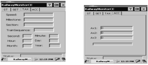

火车机车广播信息通过监控设备不断地发送广播信息。信息传输以标准的RS485传输协议进行,通信波特率为9600 bps,采用10位异步通信方式:1位起始位+8位数据位+1位停止位。每组数据包由17字节数据组成,包括月日时分秒、时速、公里标、交路号和车次。数据格式为:起始位+数据位+停止位+BCC校验。其中:起始位为1字节,固定为0x02;数据位为14字节;停止位为1字节,固定为0x03;BBC校验为1字节,是前面15字节的“异或”校验。
软件实现:接收广播信息程序的实现主要是利用了Windows的消息机制。首先初始化S3C2410芯片的UART2口,包括设置波特率为9600 bps,配置端口,并将端口与事件绑定。然后启动线程不断侦听端口。如果有数据输入则会产生读取事件,此时线程读取一个字节的数据,并由串口将数据发送至主线程。最后,主线程通过相应函数接收数据,数据接收完毕则对数据进行长度检测和异或校验。如果检验通过则将数据转存入二级缓存(一级缓存继续存放数据),并通知上级模块读出数据;然后清空二级缓存,等待下次数据进入。广播信息读取程序界面见图4。

数据采集是通过应用程序与驱动程序的交互来完成的。实现交互的方式有很多,例如可以利用callback函数(回调函数)或将函数应用程序中的数据处理函数指针传给驱动,以及使用SETEVENT等来实现。考虑到软件的升级,本系统采用的是SETEVENT方法。Windows CE系统与PC上的系统存在很大差异。一旦系统的某些模块有所改动,必须重新编译Windows CE系统和烧写FLASH,工作量较大。使用SETEVENT的方法可在不改动驱动的情况下对应用程序进行调试,从而避免了反复烧写FLASH。
软件设计思路:数据采集软件启动后必须对FIFO中数据进行复位。因为从Windows CE系统启动到数据采集软件开始工作需要15 s,但 A/D模块及FIFO模块在系统上电后即开始工作,因此如果使用这部分数据就会造成数据与列车广播信息的不匹配。驱动程序在响应中断后通过SETEVENT机制通知应用程序,此时数据读取控制权就完全交给了顶层用户。用户可以根据自己的需要来控制数据的读取及处理。数据采集程序界面见图5。

        图4  广播信息读取程序                            图5  数据采集程序
