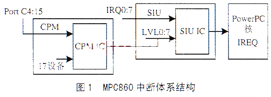

与MPC860的两个处理单元相对应,对于CPM产生的中断,也有两级处理过程。整个MPC860的中断体系结构如图1所示。
从图1可以看出,MPC860的整个中断体系结构有3个模块:PowerPC核、SIU中断控制器SIU IC(SIU Interrupt Controller)和CPM中断控制器CPMIC(CPM Interrupt Controller)。

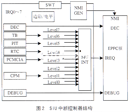

SIU中断控制器负责管理8个外部中断源(IRQ0~7)和8个内部中断源(Leve10~7),结构如图2的示。其中IRQ0一般用作不可屏蔽中断,通过NMI向PowerPC内核请求中断,其余15个通过IREQ请求中断。对于8个内部中断源,包括周期性的中断时钟(PIT)、实时时钟(RTC)、PCMCIA以及CPM等,用户可以通过对寄存器的操作,把它们设定为Leve10~7中的任何一级。这16个中断源之间的优先级SIU IC已经设定了。其中IRQ0的优先级最高,Leve10其次,依此类推,Leve17的优先级最低。
在SIU IC进行SIU中断处理时,有几个重要的寄存器与之相关的。它们是中断悬挂寄存器SIPEND、中断屏蔽寄存器SIMASK和中断向量寄存器SIVEC。

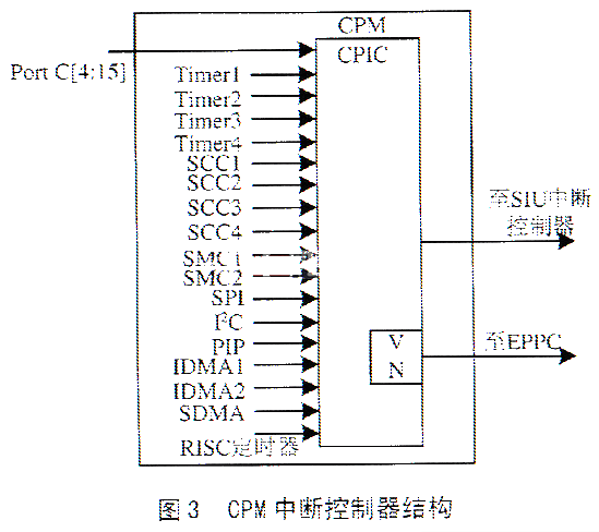

CPM中断控制器是对SIU中断控制器的下一级扩展。它管理通信处理模块的各个中断源,并向SIU IC申请中断处理,其结构如图3所示。CPIC接收12个外部中断源和17个内部中断源的中断请求,经过屏蔽和判优处理后,把中断请求送往SIU中断控制器。通过设置CPIC的配置寄存器,CPM在SIU IC中的优先级可以是Leve10~7中的任何一级,并且所有的CPM中断源都将以这个优先级向SIU申请中断。在CPM IC内部,它也为每个中断源分配了一个中断向量号,并且分配了不同的优先级,还可以编程设定哪个中断源为最高优先级。

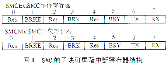

在CPM的中断源中,如果一个中断源有多个子功能可以产生中断请求,并且每一项子功能的中断请求都可以屏蔽,那么这个中断源称为子块可屏蔽中断。例如,对串行管理通道SMI(Serial Management Channels),每一个SMC有一个事件寄存器SMCE和一个屏蔽寄存器SMCM,具体定义如图4所示。用户可以通过对SMCM进行编程,屏蔽掉某项子功能的中断请求功能。假如用户要使用中断接收功能,就应该置位SMCM的RX位以打开接收中断。在中断服务程序中还要读取SMCE,以判断是哪个子功能产生的中断。如果SMCE的RX位已被置位,就表明产生了接收中断,应进入接收中断处理函数。

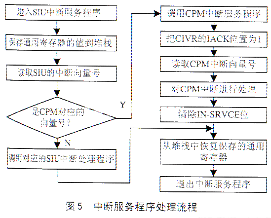

中断服务程序是中断产生后自动跳转执行的程序,它对中断进行处理。对于其中比较复杂的CPM中断,它有两级处理程序,分别是SIU中断服务程序和CPM中断服务程序。中断服务程序的处理流程如图5所示。
在SIU中断服务程序中,要读取产生SIU中断有中断向量号,根据中断向量号判断中断源,然后跳转到对各个中断源处理的服务程序中执行。如果读到的中断向量号对应的是CPM,要转入CPM中断服务程序中执行。CPM又有29个中断源,每个中断源对应不同CPM中断向量号。在CPM中断服务程序中,也要读取CPM中断向量号,然后根据中断向量号调用对应的中断处理程序。这样,所有的CPM中断源,在进入中断处理程序之前,都经过了SIU IC和CPM IC两级处理。另外,由于MPC860是RISC处理器,它有许多通用寄存器,在中断服务程序中应该把影响到的寄存器压入到堆栈中,在退出中断服务程序之前再恢复。
