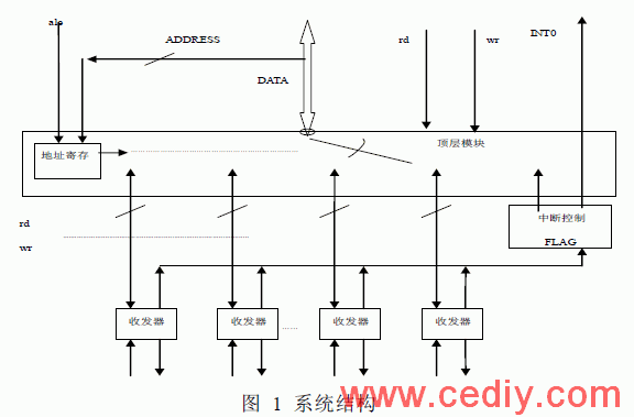

本设计是将几个串行收发器模块集成在一块芯片上,在接收方面,利用一个中断源向单片机提出中断请求,再结合单片机的读写操作选择查询,当发现某个收发器有数据时就进行相应的操作;在发送方面,则由单片机选择发送。芯片在功能上分为两层,下层包括串行收发器﹑中断控制管理和地址锁存三个模块,上层模块负责处理模块的调用、模块间的信号连接和控制向外传送数据或标志位,系统结构如图 1。
顶层模块:完成下层各个模块信号连接,根据不同的地址处理好数据和标志传送,收发器的选择等问题。
中断管理模块:储存并管理各个收发器模块的标志位,如果某收发器有中断请求则定时向单片机发出中断信号。收发器模块:完成数据格式的转换及数据的接收和发送,对接收到的数据进行缓存,最多可以缓存 8个字节的数据。地址寄存器模块:在地址锁存允许位下降沿时将地址保存起来。此模块已放到顶层模块里。

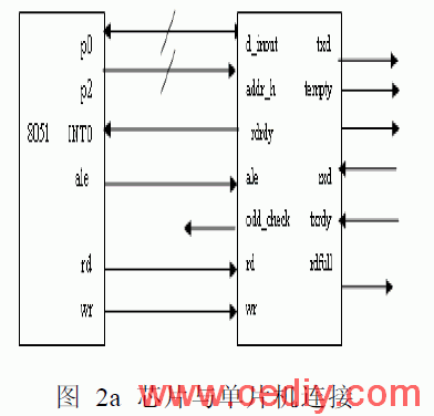

芯片设计的目的是为拓展单片机串口,所以如何与单片机联合工作显得至关重要。图 2a是连接的示意图(右边为所设计的芯片,只标明了跟单片机相连的引脚及一个收发器模块的输入输出引脚)。
本设计芯片与单片机的硬件连接比较简单,其中,并行数据端口 d_inout跟单片机 p0口相连,接收单片机发出的低 8位地址, ale与单片机地址锁存允许信号引脚相连,odd_check为奇偶校验结果输出引脚,连接由使用者决定。3 模块设计

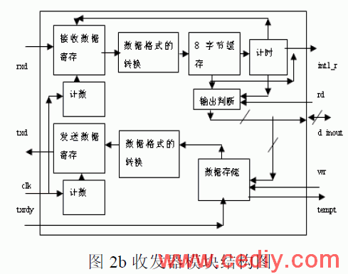

3.3收发器模块
收发器模块结构图如图 2b。在接收方面,收发器模块实现接收数据,并将数据串转并,储存到寄存器里等待单片机的读取。在发送方面,收发器将单片机数据总线送过来的并行数据串行输出。
数据接收时数据经过格式转换后便被放入 8字节的缓存里面,该缓存在每次数据存入后就启动计数器,当过一段时间还没有新的数据存入时,收发器即可以向中断控制模块提出中断请求并且等待单片机对数据的读取。发送数据时,收发器接收到单片机送来的数据并将其存储起来,在串行数据发送设备准备好的情况(txrdy为 1)下再进行格式转换并发送,无论接收还是发送串行数据都是通过外部时钟进行计数控制的。

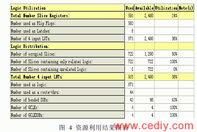

图 4为资源利用结果图表,由图可见,slices的占用量为 722个,占该芯片 slices总数的 60%。slice registers的使用数量为 591个,占该芯片总数的 24%。4输入查找表的使用总量是 915个,占该芯片查找表总数的 38%。

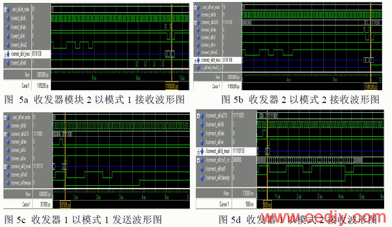

本文中所举出的测试均为布线后的仿真测试,该仿真的仿真延时文件包含的延时信息最全,不仅包含了门延时,还包含了实际布线延时,所以布局布线后仿真最准确,能够较好的反映芯片的实际工作情况。

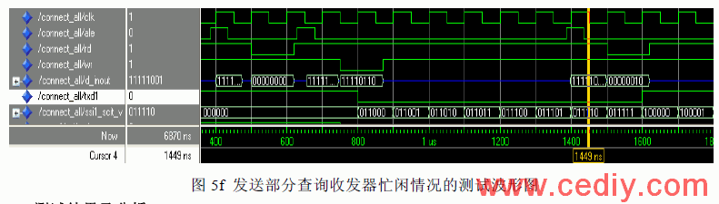

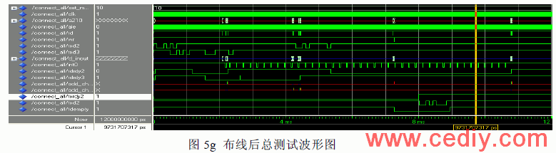

上面已经对各模块的各种功能进行了很多测试,为了更好地验证所设计的芯片在实际中使用的可靠性,我们有必要进行一次总体的测试,本次仿真测试共包括单片机 5次读标志,4次提取数据,1
次发送数据。测试结果及分析如下图 5g所示:
测试结果我们还可以看到:
1)芯片各收发器模块可以同时工作
2)发送与接收可以同时进行
3)接收缓存正常,并且在接收数据不足 8字节超时后时会自动停止缓存,然后向芯片中断管理模块提出中断请求
4)中断信号能够正常输出
5)各收发器的中断请求无遗漏
6)收发器模块的数据被读取完毕之后,中断标志自动清除,芯片不再发出中断请求信号。
