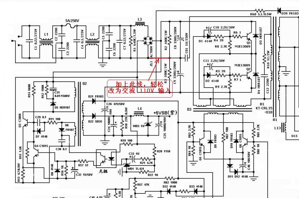

图一是典型的ATX电源输入及整流部分。图中已加上了一段标以红色的线,以适应110V的输入电压。 改动的原理实际上极为简单。

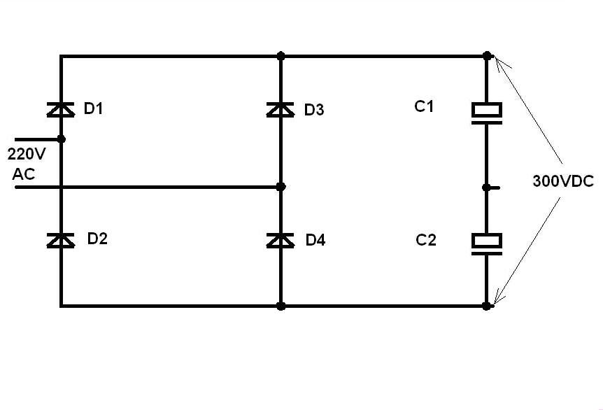

图二是原来未改动前的等效电路,这是一个普通的桥式整流加滤波的电路。正负周波的交流电经四个整流二极管,在串联的滤波电容C1C2两端得到约300V的直流电,供开关变压器初级回路以及待机电源工作。图三为改动后的等效电路。由于D3D4分别与C1C2反向并联,实际上已失去作用。因此D1D2与C1C2构成了一个倍压整流电路。正半周C1通过D1充电,而负半周C2通过D2充电。当输入电压为110V时,在串联的滤波电容C1C2两端也得到约300V的直流电压。 反过来,有些设备如微软的游戏机X-Box的开关电源输入是115V。
很多玩家时有插错 220V而烧坏的事情发生。按照本文所述原理,完全可以改为220V输入,永久免除插错电源的后顾之忧。
