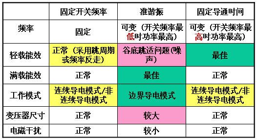

对于离线式开关电源而言,低成本是它的一个重要目标。对于其中所用的PWM控制器而言,设计人员可以选择不同的架构,如固定频率(FF)和准谐振(QR)等。对于前者而言,它的开关频率固定,其轻载能效和满载能效都处于正常范围,工作模式方面可以是连续导电模式(CCM)或非连续导电模式(DCM)。对于后者而言,它的开关频率可变,其满载能效最佳,但在轻载时则由于谷底跳变问题(噪声),它的工作模式是边界导电模式(BCM,亦称临界导电模式,CRM)。在变压器尺寸方面,固定开关频率架构属于正常,而准谐振架构则较大;但准谐振架构的电磁干扰较小,而固定开关频率架构则较大。对于这两种架构而言,都面临着相同的问题,就是必须提升在更宽输入负载范围下的能效,并改善待机能效。

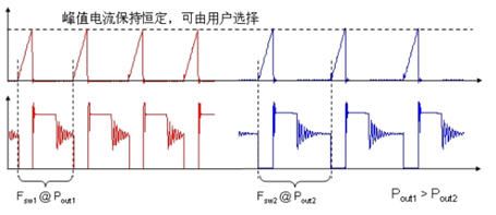

除了这两种架构,固定导通时间(FON)架构近年来越来越多地受到业界瞩目。在这种架构下,峰值电流保持恒定,且可由用户选择;而开关频率则会变化(改变关闭时间),以提供所需的输出功率,它在频率最高时提供的输出功率也就最大。FON的工作原理如图1所示。
图1:固定导通时间(FON)架构的工作原理

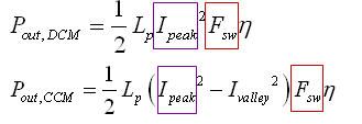

与固定开关频率架构一样,固定导通时间架构也支持CCM和DCM这两种工作模式。它在这两种模式下的输出功率计算公式如下图所示。如上所述,峰值电流Ipeak通过控制器来保持恒定,开关频率Fsw则由反馈回路进行控制,而要适应不同的输出功率需求,开关频率会发生变化来满足图2中的等式。在缺少回路控制(短路,启动)时,开关频率会被钳位。
图2:FON控制器在不同工作模式下的输出功率计算
在满载条件下,开关频率则会增加,直至其碰到时序电容Ct钳位。而在轻载条件下,峰值电流减小,开关频率下降,这就限制了可听噪声的问题。在轻载时,由于开关频率的下降,与开关频率相关的损耗,如功率MOSFET输出电容Coss和门电荷损耗以及泄漏感抗损耗也会减少。这样一来,开关电源在轻载条件下的能效也会提高。因此,我们也可以得出结论,固定导通时间(FON)控制器可大幅提高开关电源在轻载条件下的能效。图3对不同PWM控制器架构进行了比较。
图3:反激开关电源中PWM控制器所涉及的不同控制器架构比较

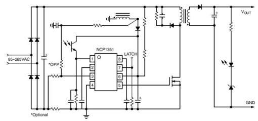

图4:NCP1351的典型应用电路图
图4显示的是NCP1351的典型应用电路图。NCP1351包含8个引脚,如图所示。其中,1号引脚是FB引脚,在此引脚注入电流,降低频率;2号引脚是时序电容Ct引脚,负责在没有反馈电流时设定最大开关频率;3号引脚Cs负责检测初级端电流;4号引脚为接地引脚;5号DRV引脚驱动脉冲至功率MOSFET;6号引脚是Vcc引脚,为控制器提供最高可达28 V的电压;7号引脚为闩锁引脚,在此引脚高于5 V的正电压完全闩锁控制器;8号引脚为定时器引脚,设定故障确认前的持续时间。

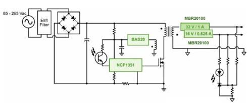

图5:基于NCP1351C的安森美半导体40 W GreenPointTM打印机电源参考设计
幸运的是,采用NCP1351C控制器可以满足上述挑战。受益于它的固定峰值电流/可变关闭时间架构,采用NCP1351C的电源适配器在从额定负载到轻载条件(包括不同的打印机休眠模式)下都拥有较高的能效,并拥有极低的空载能耗。它在提供瞬态峰值功率的同时还提供多种有效的保护功能,如闩锁过载、短路和过压保护等。此外,与当前高水准的打印机电源适配器相比,NCP1351C所具有的独特架构还使得采用它设计的打印机电源适配器所用的高压输入电容低1/3,从而在提供相同性能条件下节省了方案成本和尺寸。图5显示的是基于NCP1351C的安森美半导体40 W GreenPointTM打印机电源参考设计。该参考设计的规范如下所示:
输入电压:通用输入85 Vac至265 Vac,47-63 Hz
电源输出电压:
32 V / 1 A
16 V / 0.625 A
峰值功率:
80 W (32 V / 2.5 A和16 V / 0 A ) 持续40 ms
62 W (32 V / 1.94 A和16 V / 0 A) 持续400 ms
能效要求:
满载(40 W)时> 80 %
休眠模式(2 W和4 W)> 70 %
空载条件下输入功率Pin < 0.3 W

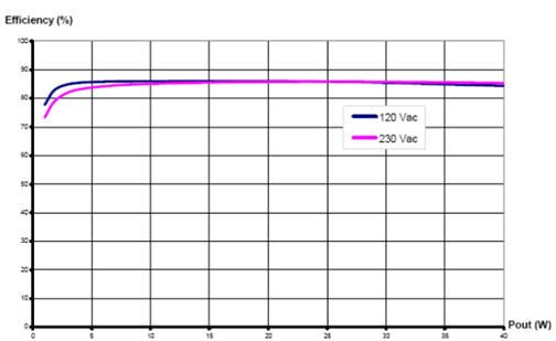

图6:基于NCP1351C的安森美半导体40 W GreenPointTM打印机电源参考设计在不同输出功率条件下的能效
