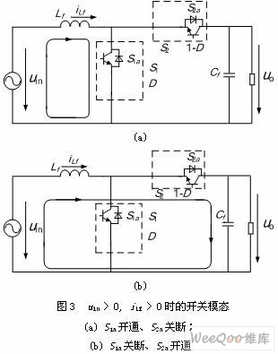

(1) uin > 0, iLf > 0
在[t0~t1] 时段内,uin>0, iLf >0。此时开关管S1b、S2b恒通,S1a、S2a高频互补开通,正向Boost型DC/DC直流变换器工作,其两种开关模态如图3所示。(图中回路框表示电感电流iLf流经的路线,箭头表示电压、电流的实际方向;恒通的开关管省去,用直线代替。)
当开关管S1a开通、S2a关断时,电感电流iLf经电感Lf、交流开关管S1、输入电源uin流通,如图3(a)所示;当开关管S1a断开,S2a开通时,电感电流iLf经电感Lf、交流开关管S2、电容Cf和负载、输入电源uin流通,如图3(b)所示。

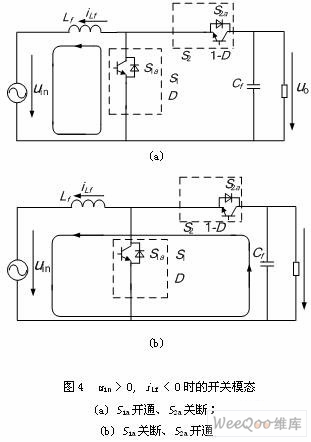

(2) uin > 0, iLf < 0
在[t1~t2]时段内,uin >0, iLf <0,此时开关管S1b、S2b恒通,S1a、S2a高频互补开通,正向Boost型DC/DC直流变换器工作,其两种开关模态如图4所示。
当开关管S1a开通、S2a关断时,电感电流iLf经电感Lf、输入电源uin、交流开关管S1流通,如图4(a)所示;当开关管S1a断开,S2a开通时,电感电流iLf经电感Lf、输入电源uin、电容Cf和负载、交流开关管S2流通,如图4(b)所示。

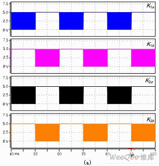

开关管S1a、S1b、S2a、S2b的控制信号K1a、K1b、K2a、K2b的仿真波形如图8(a)所示;图8(b)中是交流开关管S1两端电压uS1、输入电压uin和输出电压uo的仿真波形,其中uo和uin相位相同,交流开关管S1两端的电压uS1是以输出电压uo为包络线的高频脉冲序列。

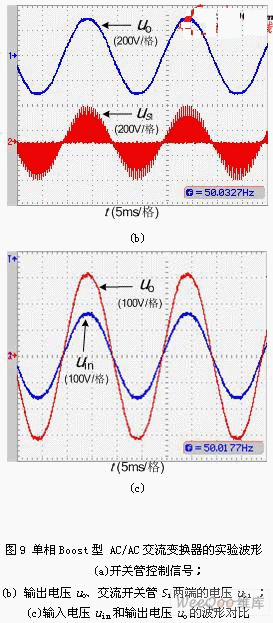

制作了一台实验原理样机,开关管采用MOSFET IRFP460PL,实验参数为:输入电压的有效值Uin=110 V,基准输出电压的有效值Uo_ref =220 V;输入电压频率为50 Hz;开关频率为23 kHz;电感Lf =900 ?H,电容Cf =4.4 ?F。实验波形如图9所示。
图9(a)为开关管控制信号K1a、K1b、K2a、K2b的实验波形;图9(b)为输出电压uo和交流开关管S1两端电压uS1的实验波形;图9(c)为输入电压uin和输出电压uo的实验波形。可见,输出电压uo和输入电压uin相位一致;交流开关管两端电压uS1是高频电压脉冲序列,其包络线为输出电压uo。
