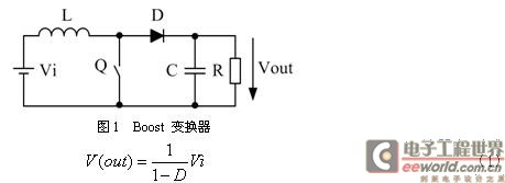

工程中常用的升压(Boost)变换器的原理图如图1所示,其中Vi为输入直流电源,Q为功率开关管,在外部脉冲信号的激励下工作于开关状态,Q导通,输入电流流经电感L和开关管Q,电感L储能;开关管Q截止时,二极管D导通,直流电源Vi和电感L同时向负载R供电,输入电流经电感L、二极管D流向负载R,同时给电容C充电,电感L释放能量,在理想情况下,该电路输出电压:
式中D为Boost变换器的占空比,因为占空比D<1,所以V(out)>Vi,故称升压式变换器。Boost变换器的工作模式分为电感电流连续工作模式(CCM)和电感电流断续工作模式(DCM),所不同的是电流断续模式比电流连续模式多出一个电感电流为零的工作状态。Boost变换器的工作状态如图2所示。

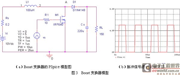

本文基于PSpice软件对Boost变换器进行了建模,模型图如图3(a)所示,其中Vi为输入直流电源,Rs设为电源内阻,R1为驱动电阻,RL为负载电阻,为保证Boost变换器工作于电流连续模式,滤波电感L1暂取为100uH。功率开关管M1采用MOS管IRF640,其驱动信号采用脉冲信号源vs,其主要参数为:低电平V1=0V,高电平V2=5V,延迟时间TD=5us,上升时间TR=1us,下降时间TF=1us,脉冲宽度PW=10us,开关周期PER=25us,其波形示意图如图3(b)所示。

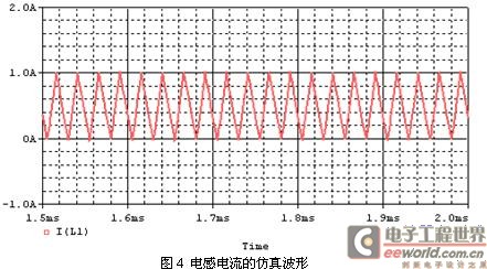

用PSpice仿真软件对图3所示的Boost变换器进行瞬态分析,各元器件的电气参数如图中所示,瞬态分析参数设为Printstep=100ns,Finaltime=2.5ms,电感电流的仿真结果用图形输出如图4所示,从图中可知电感电流IL1为锯齿波,而且始终为正值,说明该电路工作于连续状态。

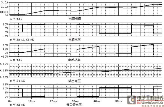

为了对电路的启动过程进行分析,我们对0"60us的时间段进行瞬态分析,为了便于分析,我们将开关管的驱动脉冲延时了5us,分别对功率开关管M1的电压VM1、输出电压Vo、电感上的功率PL1、电感电压VL1进行测量,可得如图5所示的波形。下面对Boost变换器刚开始工作的第一个周期的工作状态进行详细的分析。

(1)工作状态1:0"5us
此时间段中,开关管M1处于关断状态,直流电源通过电感L、二极管D1向负载供电,电路处于稳态。此时电感可以视为处于直流短路状态,直流电源直接通过二极管D1对负载供电。
(2)工作状态2:5us"16us

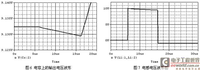

开关管M1在5us"6us之间开通,并一直保持开通状态到16us,此时电路开关状态如图2(a)所示。由于电路开关状态发生突变,电路进入暂态。由于开关管的闭合,开关管两端的电压降为零,电感两端产生电压降,电感电流开始线性增长,电感开始储存能量;此时二级管D1处于关断状态,输出端由电容Co向负载RL提供能量,电容上的输出电压Vout在下降,为了能更明显的看清波形,我们将其电压波形放大后如图6所示,这就意味着电容在释放刚刚静态时储存的能量。
(3)工作状态3:16us"30us
开关管M1在16us"17us之间关断,并保持关断状态直到30us,电路处于如图2(b)所示的工作状态。在此阶段,电路开关状态再次发生突变,电路仍然处于暂态过程中。由于电感电流的连续性,电感L1的线圈产生的磁场将改变线圈两端的极性,以保持电感电流IL不变,因此电感电压在这一时段出现负电压,放大后的电感电压波形如图7所示,此电压是由线圈的磁能转化而成的,它与电源Vi串联,以高于Vi的电压向电路的后级供电,使电路产生了升压作用。此时,电感向后级释放能量,电感电流不断减小,电感电流通过二极管D1到达输出端后,一部分给输出提供能量,一部分给电容充电,可以看到,电容上的电压在上升,电容开始储存能量。

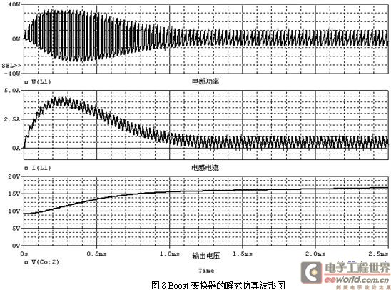

用PSpice对Boost变换器的模型进行瞬态分析,输出电压Vout的波形、电感上功率的波形和电感电流IL1的波形如图8所示,由此可见,电路输出电压、电感电流在1.4ms左右趋于稳定,变换器进入稳定工作状态。值得注意的是,电感电流在前lms内形成了一个峰值,这是由于前lms内,电感和输出电容上的能量不断增加导致的,它反映了电感和电容由暂态到稳态的过渡工作过程中,器件自身的能量存储的过程。

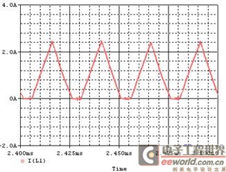

当电感较小(或者负载电阻较大,或者电路工作周期较长)时,Boost变换器将会进入电流断续模式,将图3中的Boost变换器的电感L1减小到40uH,同时将负载电阻RL增加到200,其他参数不变。仿真结果如图9所示,Boost变换器此时工作于电流断续模式,对于电路的瞬态过程与电流连续型完全类似,具体分析过程可以参阅电感电流连续模式的瞬态过程分析。
图9电路断续模式时的电感电流仿真波形
