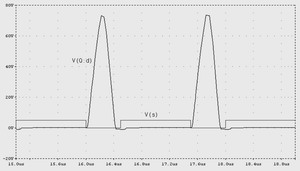

图1为升压半波模式的零电压开关准谐振变换器的电路原理图,仿真参数如图中所示,开关频率为700kHz。用Pspice软件对原理图进行仿真,仿真结果如图2所示。
图2 开关管通断及其所受电压应力仿真波形
从图2中可以看出,当开关管关断时,谐振电容限制了电压的上升率,使开关管实现了零电压关断。谐振电容电压下降到零,开关管的反并联二极管导通,将开关管的电压箝在零位,此时开关管在零电压下导通。但同时也发现开关器件的确承受了很高的电压应力,选择开关器件时要加以考虑,这给实际应用带来了安全性和可靠性的麻烦。

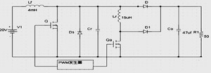

图3 为升压零电压PWM变换器的电路原理图,仿真参数在图上标明,其中Q为主开关管,Qa为辅助开关管,开关频率为100kHz。主副开关管的驱动波形如图4所示。
图3 升压零电压PWM变换器原理图
图4 主副开关管的驱动仿真波形
主开关管的导通和关断都是在零电压的条件下,辅助电路工作时间不长,只在主开关管开通工作时一段时间,因此辅助电路的损耗很小。值得注意的是,由于辅助谐振网络与主功率开关器件并联,因而在使主开关器件软开关工作的同时,并没有增加过高的电压应力,这一点是与上面所提到的几种变换器完全不同的。零转换PWM变换器所具有的这些优点,使得其成为目前在工程实际应用中最有发展前途的功率变换电路拓扑之一。
