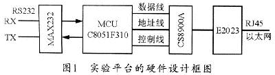

1 实验平台的硬件设计
计算机网络实验平台的硬件框图如图1所示,它主要由C805lF310、CS8900A和MAX232以及外围电路组成。

1. 3 硬件电路分析和设计
本实验平台采用C805lF310作为控制器,而以太网控制芯片CS8900A也是主要的一个工作部件,用于完成对网络数据的发送和接收。网络隔离变压器E2023是和芯片CS8900A配套使用的,用于将外部线路与CS8900A隔开,防止干扰,并可实现带电插拔功能。此外,CS8900A还有两个接口,一个是用来和用户模块连接的RS232串行接口(用MAX232芯片进行电平转换),另一个是用来连接网络的RJ45接口。
C805lF310通过数据线、地址线和控制线与CS8900A相连。它可通过等实现对CS8900A的工作方式的控制和读写操作。当CS8900A有硬件复位或软件复位时,它将默认成8位工作模式。本设计采用8位模式,这样,C805lF310的P1口与CS8900A的低8位数据线相连。CS8900A与C8051F310之间的数据传输采用默认的I/O模式,因此,读写管脚被置高,以关闭Memory方式。在此模式下,用3根地址线就可以实现对所有寄存器的访问,只要将管脚SAl、SA2和SA3对应接到C8051F310的地址线上即可。实际上,除了为保证缺省偏移地址(0X300H)须将SA8和SA9置高外。其余不用的地址线都接入低电平。
