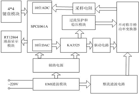

2、基于单片机的数控开关电源系统组成
本数控开关电源,采用凌阳单片机实现对基于PWM控制的不对称半桥式功率变换器的数字控制,实现直流输出电压0V~40V设定和步进值为1连续调整,最大输出电流为2A。同时实现了对输出电压和输出电流的显示等功能。系统框图如图1所示。系统主要包括: PWM控制的开关电源模拟电路部分和凌阳单片机组成的数控部分。
图1 基于单片机的数控开关电源设计系统框图

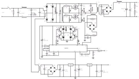

3、基于PWM控制的开关电源设计
PWM控制的开关电源电路原理如图2所示。主要包括EMI滤波电路、整流滤波电路、功率变换电路、驱动电路、输出电路、稳压电路、过流保护电路以及辅助电源电路等。
图2 PWM控制的开关电源原理图

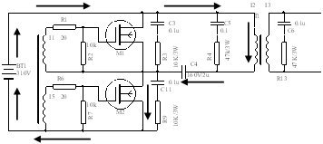

3.3 功率变换电路
功率变换电路采用不对称半桥功率变换器,如图5所示。图5(a)所示电路开关管M1导通、M2截止,电容C4放电。图5(b)所示电路开关管M2导通、M1截止时,电容C4充电。图中R1、R2、R6、R7在开关管关断时为泄放电阻,用来泄放开关管结电容电压。C4为储能电容,电容容量不能低于2μF,否则会降低系统带载能力。
(a)
(b)
图5 不对称半桥功率变换器电流流向图

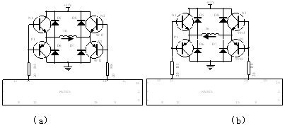

3.4驱动电路
PWM信号产生芯片采用KA3525,它是一个典型的性能优良的开关电源控制芯片。其内部包括误差放大器比较器振荡器、触发器、输出逻辑控制电路和输出三极管等环节。KA3525的1和2脚是内部运算放大器的输入端,系统中单片机的D/A转换接口的一个引脚与KA3525的2脚连接,实现KA3525的数字控制与步进调整。11和14脚输出交替的两路控制信号,经驱动电路与功率开关管的门极相连接。本文采用的驱动电路如图6所示。当11脚输出高电平、14脚输出低电平时,N1、P2导通,耦合变压器原边电流流向如图6(a)所示。当14脚输出高电平、11脚输出低电平时,N2、P1导通,耦合变压器原边电流流向如图6(b)所示。图7为驱动电路耦合变压器的输出波形。
图6 不对称半桥驱动电路电流流向图
图7 驱动电路耦合变压器的输出波形

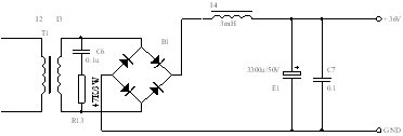

3.5输出电路
图8即为LC滤波电路。电路中电感L4使电流波形变得平滑,电容则起到稳压的作用。其中电容C1为低频滤波,电容C7为高频滤波。
图8 LC滤波电路

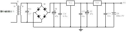

3.7辅助电源电路
由于本电路中KA3525芯片和单片机分别需要12V和5V的直流电压,故须设计辅助电源,其电路如图9所示。 辅助电源输出采用三端稳压器7812和7805实现12V和5V的直流电压。
图9 辅助电源电路

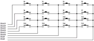

输入键盘控制电路采用4×4矩阵式非编码键盘电路,与单片机进行连接。单片机的IOA8"IOA11做键盘的行扫描输出口,IOA12"IOA15做键盘的列扫描输入口。如图11所示:
图11 4×4矩阵键盘
