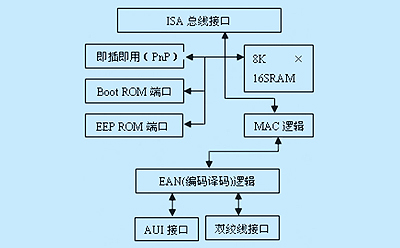

rtl8019as芯片内部包含远程dma(直接存储器存取)接口、本地dma接口、mac(介质访问控制)逻辑、数据编码解码逻辑和其它接口。这里的dma与平时所说的dma有些不同:rtl8019as芯片的本地dma操作是由控制器本身完成;而远程dma并不是在没有主处理器的参与下数据能自动移到主处理器的内存中,它指主处理器给出起址和长度就可以读写芯片的ram缓冲区,每操作一次ram地址自动加1,而普通ram操作每次要先发地址再处理数据,速度较慢。内部结构如图2所示。

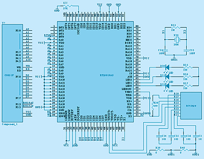

c8051f020具有100脚的tqfp封装,功耗低,供电电压为2.7~3.3v,全部i/o、rst、jtag引脚均耐5v电压。其mcu具有p0~p7共64个通用i/o端口,每个端口引脚都可以被配置为推挽输出或漏级开路输出。对于rtl8019as,由于其工作电压是5v,而c8051f020的工作电压是3.3v,所以要c8051f020的输出能更好地驱动5v输入的oled,需要对系统进行额外配置。除了将对应端口的输出方式设置为“漏极开路”外,还应在电路上将每个端口通过一个上拉电阻接到5v电源,这样可以保证c8051f020的逻辑“1”输出能够被提升到5v。
单片机采用c8051f020芯片,以查询工作方式不断读取rtl8019as状态寄存器。以远程dma方式发送或读取rtl8019as的数据。详见图3。
由于网络控制器具有 ethernet(ieee802.3)协议处理功能,系统便可直接rj45连接到以太网(再通过以太网接入 internet)。本文所设计的系统中选用的rj45连接器为lf1s022,它已经具有电平转换功能,简化了 pcb设计。值得注意的是,设计pcb时,rj45连接器不能与cpu和网络芯片相距太远,以免对数据传输造成影响。
rtl8019as的tpin+(59脚), tpin-(58脚)脚是tp 的一对输入脚,能以10mbits/s 的速率从双绞线接收差分曼彻斯特编码的数据。tpout+(45脚)、tpout-(46脚)是一对曼彻斯特编码的差分tp输出信号。为了防止双绞线超载,该输出信号会被提前中断,这样可以减少拥塞。连接时,这四个管脚分别接到 lf1s022的7、6、5、4脚。连接器的其他管脚都通过一个电容与地连接。最后,还必须在50、51脚之间接入一个20mhz的晶体振荡器
图3中扩展的rj45口接入互联网,rtl8019as通过本地dma方式将接收到的数据送到片内sram,或者从片内sram读取数据从rj45口发送出去。
网卡的复位信号rstdrv由单片机的p5.2产生,rstdrv为高电平有效,至少需要800ns的宽度。由p5.2引脚产生一个1μs以上的高电平就可以使rtl- 8019as芯片复位。
rstdrv从高电平到低电平之后要等多久,单片机才可以对网卡进行操作?复位的过程将执行一些操作,比如将内部寄存器初始化等。这些至少需要2ms的时间。为确保完全复位,应该等待更久的时间之后才对网卡操作,比如100ms之后才对它操作。
对rstdrv可以接单片机的一个i/o口线进行网卡的复位,也可以直接将rstdrv跟单片机的reset引脚并联,单片机复位的时候,网卡也复位,以减少一个单片机的引脚使用。

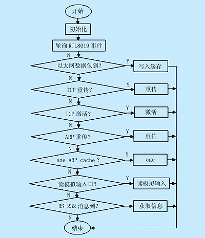

初始化时,必需指明嵌入式设备的48位硬件地址和广播地址,并正确设置它的ip地址、子网掩码和默认网关。工业控制一般都在一个同级局域网内部进行,因此可以直接令网关的ip地址为0。其主控制流程如图4所示。
