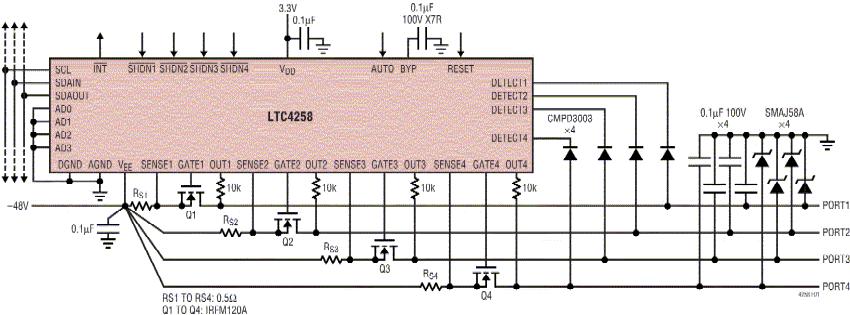

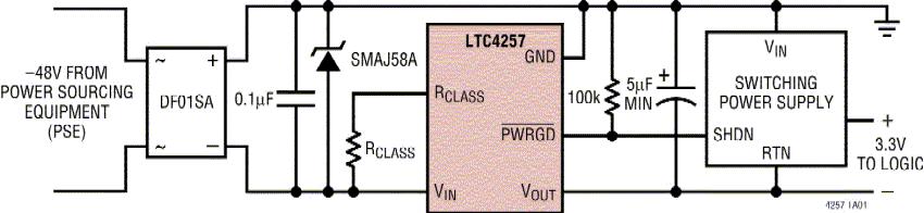

在过渡时期,有些应用需要大功率,等待新标准的到来显然是不现实的。为此,有几种解决方案。下列是构建在符合基本802.3af标准之上的电路(翻译注释: complaint应该是compliant),图1a所示PSE电路采用LTC4258,图1b所示PD电路采用LTC4257。如果该应用需要断开交流,在PSE电路中可以用LTC4259取代;如果应用要集成开关调整器,在PD电路中可以采用LTC4267取代。
图1a:采用LTC4258实现的符合基本802.3af标准的PSE电路。
图1b:采用LTC4257实现的符合基本802.3af标准的PD电路。

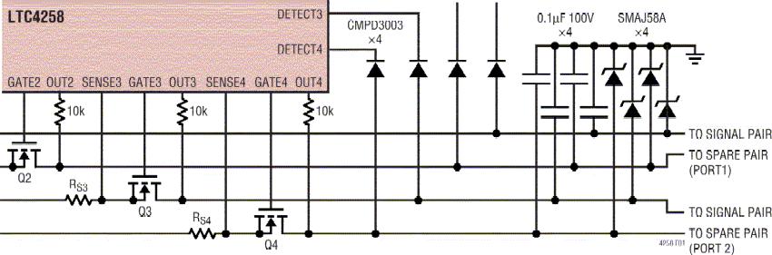

下列电路例子展示了实现大功率工作的几种办法。注意:在下面的一些PSE电路中,通道4被用于描述电路的变化,但是,也可以采用任何其它通道。
两对大电流方案
通过简单地改变传感器电阻的数值(图1a中的RS1到RS4),就可以增加PSE的功率级别。RSn被设为0.5Ω,符合802.3af标准的规定 (375mA ICUT,425mA ILIM)。例如,将RSn减小到0.25Ω,就可以把电流限制增加一倍(750mA ICUT, 850mA ILIM)。当采用短电缆时,这就可以把PD功率增加一倍;如果电缆较长,其损耗就会增加,从而把传递给PD的功率限制为小于原来的两倍。
图2a:双电流大功率、符合802.3af标准的PSE。
注意,LTC4258也采用传感器电阻来检测直流的断路。把该电阻的数值减少到0.25Ω,直流断路门限就可以增加一倍,技术上就不符合标准的要求。其它 802.3af参数就不受影响:检测和分类仍然符合标准的要求;而交流断路门限(仅仅对LTC4259)不受传感器电阻变化的影响。因为所提高的直流门限存在断开非常低功率的802.3afPD的风险,尽管这种风险比较小;对于具备802.3af PD的互通性,推荐采用交流断路。
要改变每个通道的其它两个元件,以处理额外的电流。典型情况下,MOSFET Q4要用较大的器件取代,以在电流限制期间承受更大的功率。在这种应用中,采用D2PAK封装的IRF530类器件就足够了。此外,也要指定PoE数据磁性模块以承载更高的电流。几家磁性元件供应商最近推出了具有足够电流能力的器件。

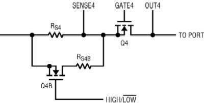

通过增加两个新元件,我们可以在符合802.3af的工作和大功率条件两者之间进行切换。在这种情形下,RS4要设置为原始的 0.5Ω数值,并要选择RS4B,以便RS4 II RS4B提供期望的更大电流。把RS4B设置为0.5Ω(与RS4的数值相同),就可以把大功率模式设置为802.3af的功率电平的两倍。
当Q4B关闭的时候,端口工作在符合802.3af标准的模式。打开Q4B开关,端口就工作在大电流模式。这种切换可以在任何时间进行:在检测/分类之前;在检测/分类之后,但是要在端口上电之前;或在供电之后。注意,Q4B可以采用低压 MOSFET,因为仅仅Q4的漏极具有高端口电压。Q4B要选择导通电阻非常低的MOSFET,以防止在更大电流限制中精度不够。例如, IRLML2502就是采用SOT-23封装的一种合适的器件。

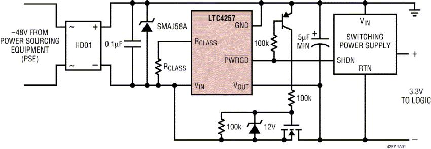

对PD的改变稍微复杂一些(图2b),因为内部的MOSFET被预先配置为工作在375mA限制电流。然而,添加受PWRGD引脚控制的外部无源器件,就容许工作在大电流模式;与此同时,维持完整的802.3af检测和分类特征,且限制瞬间峰值电流。

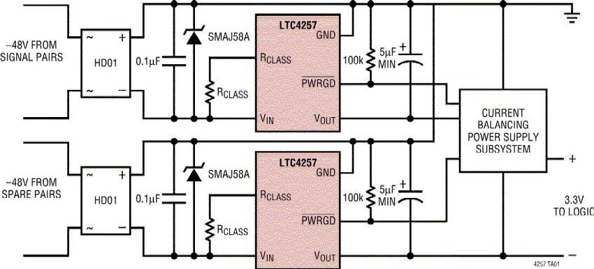

四对PD电路是最大的变化(图4b)。现在需要采用两个LTC4257器件,电源电路必须具备足够的智能,以便把从每一个通道吸取的电流限制在 802.3af规范容许的范围之内。要做到这一点,就要平衡从每一对线吸取的电流或平衡从每一对线吸取的功率,直到它接近(但是不超过)ICUT极限,然后,才从其它线对吸取电流。这种电路可能相当复杂,不同的设计之间差异也很大。
图3b:四对小电流PD。
四对技术(four-pair technique)的优点是利用了电缆中的所有导线,最大限度地减少了总的电缆阻抗及长电缆所产生的功率损耗。任何利用标准电流的大功率技术也完全接近符合802.3af标准,因为仅仅采用信号对或备用对就能够符合标准的要求。主要缺点是复杂性高,价格昂贵。PSE的每一个端口需要两个通道的控制器芯片,将端口密度减少了一半;而PD需要两个通道和附加的电流平衡电路,以确保从每一对线吸取的电流不超过最大值。此外,如果只有信号对具有连续性,四对技术就不管用,正如在一些CAT-3建筑安装中看到的那样。
