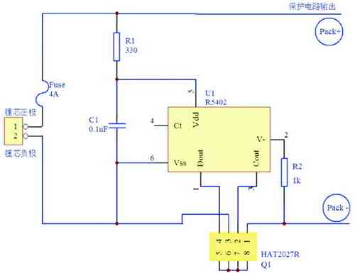

锂芯保护电路
如图2所示,锂芯保护电路主要由理光公司R5402芯片和日立公司HAT2027 MOS场效应集体管共同组成。除此之外,自恢复保险丝起到了最后一层保护的作用。
图2 锂芯保护电路
R5402是一种高精度锂芯电池电压保护用的CMOS芯片。HAT2027是电流流通方向可调的双MOS器件。
充电时,电池电压从低往高上升,当电池电压大于4.25V时,充电状态被锁存,管脚COUT就会从高电平跳为低电平,HAT2027内置二极管发挥单向导通作用。电流方向只能从1脚到3脚。充电电源无法继续给锂芯充电。只有当过充时,断开充电电源,过充锁存状态才会被释放,COUT重新变为高电平,HAT2027的1、3管脚此时双向导通,锂芯才能正常工作。
放电时,电池电压从高往低下降,当电池电压小于2.3V时,放电状态被锁存,管脚DOUT的输出从高电平跳为低电平,HAT2027内置二极管发挥单向导通作用。电流方向只能从3脚到1脚。锂芯电池组无法继续给负载放电。只有当过放时,接上充电电源,当锂芯电压开始高于过放电压时,过放锁存状态就会被释放,同时管脚DOUT的电压重新变为高电平,HAT2027的1、3管脚双向导通,锂芯既能工作在放电状态又能工作在充电状态。
当锂芯短路时,DOUT跳到低电平。此时,锂芯受HAT2027控制无法放电,起到锂芯保护作用。与此同时,短路的大电流使自恢复保险丝受热膨胀,电路切断,起到最后一层保护作用。当短路故障排除,自恢复保险丝恢复,R5402检电器释放,DOUT重新恢复高电平。
该电路还增设了“休眠”的功能,以及瞬时监控功能。设计时,在锂芯负极取一个电压接到R5402的V管脚,内置检电器的延时可以减少大概1/57秒。因此,可以监测电池容量瞬时状态。

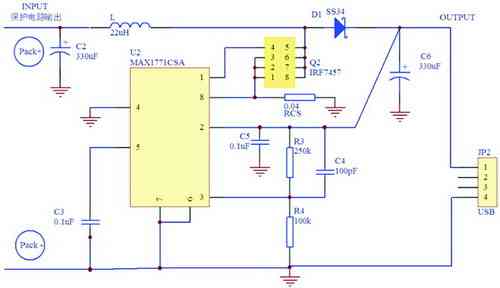

DC-DC升压电路
本系统中,DC-DC升压电路主要由MAX1771构成,该控制器采用独特的控制方案,结合PFM(脉冲频率调制)及PWM(脉冲宽度调制)的优越性,提供一个高效、较宽电压调节范围的电源。前者具有较小的静态电流,轻载情况下效率较高,但纹波较大。后者在重载情况下具有较高的效率,噪声小。该控制器采用的是一种改进型的限流PFM控制方式,控制电路限制电感充电电流,使其不超过某一峰值电流。既保持了传统PFM的低静态电流,同时在较重负载下也具有很高的效率,而且由于限制了峰值电流,采用很小体积的外围元件就可获得满意的输出纹波,这样便于降低电路成本及电路的尺寸。
如图3所示,将4管脚SHDN接地,可使其工作在闭环状态。芯片由2管脚上的电压供电,同时也是输出电压。输入电压可以从2V到输出电压变化。外接MOS管栅极的1管脚上的电压从输出电压到零电平跳变,这样可以提供更大的栅极驱动,从而减小外接MOS管的开启电阻
图3 DC-DC升压电路设计
MAX1771的外接MOS管平时是关闭的,此时电感储能。关闭期间MAX1771会检测外部输入电压,一旦降低到了一定限度,MAX1771就会开启外部MOS管,电感释放能量,重新提供驱动电压。开关频率随负载电流和输入电压而定。5V电压通过两个反馈电阻分压得到。
此外,整流二极管选用肖特基二极管SS34,该器件正向导通电压小,响应时间快。

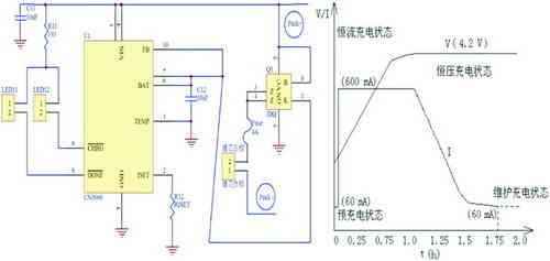

充电管理电路
充电管理电路由CN3066和继电器构成,如图5所示,当随身电源监测到有充电器对其充电时,继电器令CN3066开始工作,CN3066将整个充电管理过程应该分为四个部分,即预充电、恒流充电、恒压充电以及维护充电。
图5 充电管理电路及其充电过程
当CN3066开始工作时,CN3066会检测电池电压是否较低,如果是则采用涓流充电,直至电池电压上升到一个安全值。之后,充电电流保持不变的较大值,通常是涓流充电电流的10倍或更大。1000mAh的电池采用700mA电流充电。这可以避免大电流充电对锂芯的损坏。充电管理芯片连续监控电池的电压,当单节锂电池的电压达到4.2V,恒流充电状态结束,转入恒压充电状态。在该状态下,充电电压恒定在4.2V。当锂芯的电流下降为原来1/10之后,恒压充电状态结束。维护充电状态是在电池充足电后,若移动电源仍插在充电器上,电池会由于自放电而损失电量。CN3066以非常小的电流对锂芯充电或是监测电池电位以备对锂芯再充电,这种状态称为维护充电状态。
在本电路中,CN3066会时时监测锂芯的电压、温度、充电电流和充电时间。一旦电池的温度达到60℃或者锂离子电池的电压达到4.2 ,恒压充电状态自动终止。此外,还应设置最长恒压充电时间。在温度和电压检测失败的情况下,可以保证锂电池安全充电。当撤离充电器,CN3066关闭,随身电源处于预放电状态。

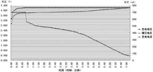

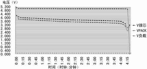

锂芯充放电曲线,如图6和图7所示。
图6 锂芯充电曲线
图7 锂芯放电曲线

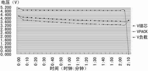

DC-DC放电曲线如图8所示,随身电源连续放电的总能量在2200mAh以上,输出稳定。实验结果证明,多功能随身电源能对市面上大多数手机连续充电5次以上,对MP3、MP4充电12次以上,使随身电源在户外活动中能够有充足的能量储备。
图8a 接6.5欧姆电阻的DC-DC放电曲线
图8b 接10欧姆电阻的DC-DC放电曲线
