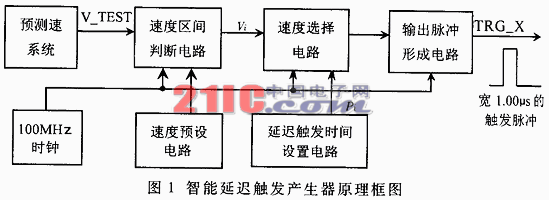

智能延迟触发产生器的原理框图如图1所示。 在物体飞临X光测量处之前,预先安放好的预测速系统可以探测到物体的大概飞行速度,并输出速度对应信号V_TEST;同时启动速度区间判断电路, 由其产生预先设计好的各种速度所对应的电信号(其高电平宽度对应速度大小),并与信号V_TEST进行符合,得到相对应速度的选择信号Vi;由有效的Vi确定对应的速度所需的延迟触发时间Pi,并经输出触发脉冲形成电路获得一个宽度为1.00μs的触发脉冲。该触发脉冲即可用于X光机的触发。

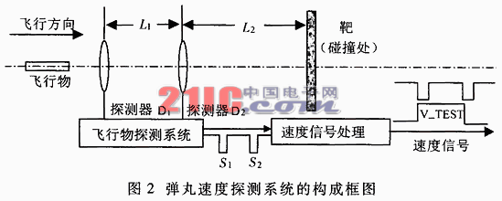

该系统由前端的飞行物探测系统与后面的速度电信号处理电路组成。飞行物探测系统的构成如图2所示。图中的探测器可以是激光—光电探测器(基于激光隔断测速原理)或线圈探测器(基于磁测速原理),它们的放置间隔为L1,当物体飞越探测器时,电路可输出相对应的脉冲信号S1和S2,这两个脉冲信号之间的时间T1即为物体飞越距离L1所用的时间,因此预测平均速度V1为: V1=L1/T1 (1) 由式(1)即可通过对时间T1进行计数而判断出弹丸的大致速度。由于L1和L2较小,可认为物体碰撞前的速度近似为V1。因此,物体飞越距离L2所需时间T2也就是延迟触发X光机的时间,可由下式得到: T2=L2/V1 (2)

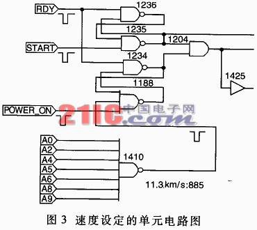

根据物体的飞行速度范围,按一定的速度间隔(如100m/s)等间隔或不等间隔将其分为多个区域;该电路由探测器D1的输出信号启动,同时产生所有速度区域的信号,并用预测速度门宽信号T1与这些信号进行相与的操作,就可以选择飞行速度所处的速度区间,并输出一个速度选择信号Vi给下级电路。 图3是速度设定的单元电路。该图所示速度设定值为11.3km/s(L1=10.0cm),改变图中A0~A9(A0~A15)的值,即可设置相应的速度值。图4显示了获取速度区间信号的处理过程。

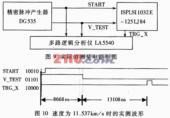

图9是实际的测量电路框图,图10则显示了电路的实际测量结果。图中的所有信号是用逻辑分析仪LA5540在500MHz的时钟频率下获取的,说明了该智能延迟触发器的功能符合设计要求。 从仿真结果及实测结果来看,该智能延迟触发器的电路设计是成功的,结合实际测量要求所研制的智能延迟触发器已成功地应用于高速碰撞实验中。其原理性的电路已解决了智能延迟触发原理的根本问题,因此速度细分在原则上不会带来设计上的难度,仅是增加电路的规模而已。该电路的最大特点是以低成本的全硬件电路数字化地实现延迟触发时间的选择,预设置值改变方便、响应快,克服了用微处理器实现时存在的处理时间长、不稳定等缺陷。
