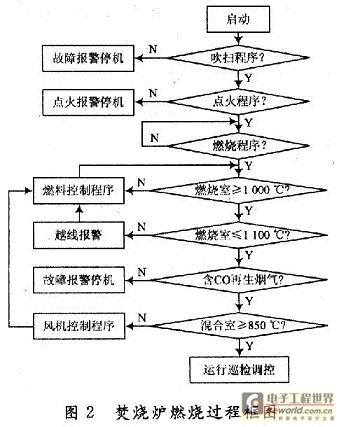

当本体设备工况和上下游工艺需启动焚烧炉,其燃烧过程框图如图2所示。当控制系统启动,由风机吹扫炉膛,目的是将炉膛内原有的气体吹扫干净,以防止炉内残留可燃气体,点火时引起爆燃损坏燃烧室,同时为燃烧室补充足够的氧气。
根据本次工艺要求,为确保再生烟气中的CO能完全焚烧。控制系统设定的燃烧室最低温度为1 000℃,混合室设定的最低温度为850℃。根据燃烧瓦斯量及其组分确定出其燃烧所需的理论一次通风量,保证助燃的瓦斯能在燃烧室内充分燃烧;二次风量应在一次风调整到位的基础上,根据燃烧室温度等参数再进行调整,以确保CO在高温下完全燃烧。在运行中,要通过总风量的调节,以及一次风和二次风的合理分配来组织合理的炉风空气动力工况和燃烧工况。在燃烧室温度低于1 000℃,须点燃多个喷嘴或开启燃油系统,加速升温;当炉温达1 100℃时,为了炉膛的安全及节省能源,可关闭部分喷嘴或燃油系统,此时维持燃烧室温度。
