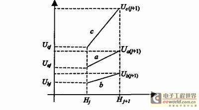

如果直接利用光电转换关系的抛物线模型进行校正,硬件实现较为困难. 因此,引入多点校正法,利用分段线性函数来逼近非线性响应关系,即将整个饱和辐照度区域划分成若干个子区域,每个子区域的光电转换关系采用线性函数逼近,然后分别对每个子区域采用2点法进行校正处理. 显然,多点校正法是2点校正法的扩展. 假设进行n点校正, 图1给出了在辐照度子区域(Hj, Hj+1 ) ( j = 1, ., n - 1; Hj+1>Hj )的校正示意图。
图1 2点校正法示意图
图中,直线a和b分别表示图像传感器中a和b 2个光敏元在(Hj , Hj+1 )区域内的光电转换特性的逼近直线,直线c表示校正后2个光敏元的转换特性。
从图1可看出,在Hj和Hj+1辐照度下,校正前a和b光敏元的视频输出值分别为Uaj、Ua(j+1) 、Ubj和Ub(j+1) . 由于非均匀性的存在,使得Uaj ≠Ubj、U a (j+1) ≠U b(j+1) . 校正后, a和b 2个光敏元在H j和H j+1辐照度下,均分别有相同的输出: Ucj和Uc(j+1) . 同时也保证了在(Hj , Hj+1 )区域内,相同辐照度下2个光敏元均有相同的输出. 直线i ( i = a, b)可表示为:
式中, Uij为i光敏元校正前的输出; Kij、bij分别为对应直线的斜率和偏置常数为使a和b光敏元的转换特性经校正后均表现为直线c所表示的转换关系,按以下2式选择斜率校正系数Gij和偏置校正系数Cij。
式(2)中, Kc为常数, 表示直线c的斜率. 对Kc的选择具有很强的随意性, 通常选取所有光敏元中最大斜率的光电转换直线或者取过2个不同光照下各个光敏元的算术平均值的直线作为标准. 笔者则以获取尽可能大的Gij作为标准, 因此, 由Gij (最大取值可为250)和(Ui(j+1) - Uij )值可确定(Uc(j+1) - Ucj )值的范围,从而确定Kc值. 同时保证校正后的视频输出值在饱和辐照度范围内随辐照度增强而增大。
式(3)中,Mj为常数. 在保证光电转换曲线分段线性化后的连续性和单值性的情况下,Mj值等于分段点Hj校正后的视频电压值. 同时, 结合Uij以及选择合适的Gij ,保证获取尽可能大Cij. 因此,校正后的视频输出Uc可表示为
将式(1) 、式(2)和式(3)代入式(4) ,经整理后得:
可见,因为Kc、Mj和Hj均为常数, 经过校正处理后, 在同一辐照度下, 2个光敏元都有相同的视频输出电压并且输出电压值与辐照度大小成一一对应的线性关系. 同理,对有m 个光敏元的传感器采用上述校正原理和校正算法可实现其非均匀性校正。

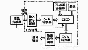

为了实现非均匀性多点实时校正,笔者设计了基于复杂可编程逻辑器件(CPLD)的校正系统. 该系统以CPLD EPM7512AE为核心,包括输入和输出信号调理电路、高速A/D采样单元、D/A转换单元和FLASH存储器等功能模块. 系统结构如图2所示。
图2 校正系统结构图
校正系统通过输入信号调理单元将接收到的图像传感器视频输出信号进行预处理,将信号调整到A/D转换器(ADC) TLV5580的采样电压范围内.系统控制核心CPLD接收图像传感器工作信号,根据视频信号串行输出的规律,产生控制TLV5580工作的时钟信号和转换数据输出使能信号,从而控制TLV5580对经过调理的视频信号进行采样量化,并将量化后的数字信号实时读入CPLD. 同时, CPLD 从FLASH存储器W29C040的相应单元中读出斜率和偏置校正系数,实现式(4)描述的校正算法,完成对各个视频信号的实时非均匀性校正。
CPLD还产生D/A转换器(DAC) TL5632C工作时钟信号,控制TL5632C将校正后的数字信号实时地转换成模拟信号,并由输出信号调理单元将该模拟信号调理为一个范围合适的电压信号作为校正系统的输出(即经过校正的视频信号)。

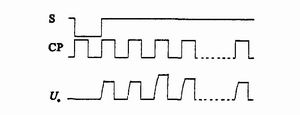

笔者以重庆大学研制的CL512J型自扫描光电二极管阵列( SSPA)图像传感器作为对象,进行6点非均匀性实时校正的实验. CL512J是一种具有512个光敏元的线阵列图像传感器. 其工作波形如图3所示,以起始脉冲S信号(低电平有效)表示每一次扫描输出的开始. 光敏元的视频输出电压Uo 与时钟信号CP同步,在CP的上升沿时刻开始输出,经过短暂的上升时间后,稳定下来;在CP为低电平时,输出变为0. 因此,将S和CP信号引入校正系统作为CPLD产生各种控制信号的基本依据.在实验中, 首先通过数据采集卡和计算机, 将 CL512J 的校正系数计算出来, 按指定地址保存在FLASH存储器中。
