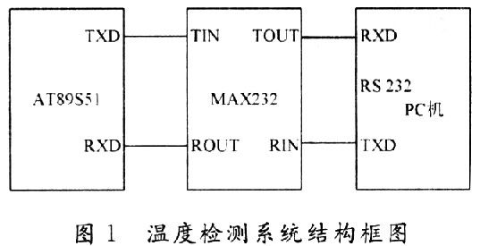

该系统的下位机选择Atreel公司的AT89S51单片机作为控制核心,负责采集现场温度值。温度传感器将温度转换为电压信号,经模/数转换器ADC0809转换成8位数字量,并经AT89S51的P1口进入单片机保存。上位PC机通过串行口与下位机联络,向下位机发送控制命令和接收下位机上传的数据以及进行人机交互。上位机采用VB 6.0进行人机交互界面设计,并利用其MSComm控件实现与下位机简单而高效的串行通信。充分发挥了单片机在实时数据采集和PC机对图形处理、显示以及数据库管理上的优点。使得单片机的应用已不仅仅局限于传统意义上的自动监测或控制,而是形成了以网络为核心的分布式多点系统的发展趋势。由于上下位机串行口工作电平不一致,它们之间通过MAX232芯片将单片机TTL电平转换为RS 232电平,构成如图1所示的系统结构框图。

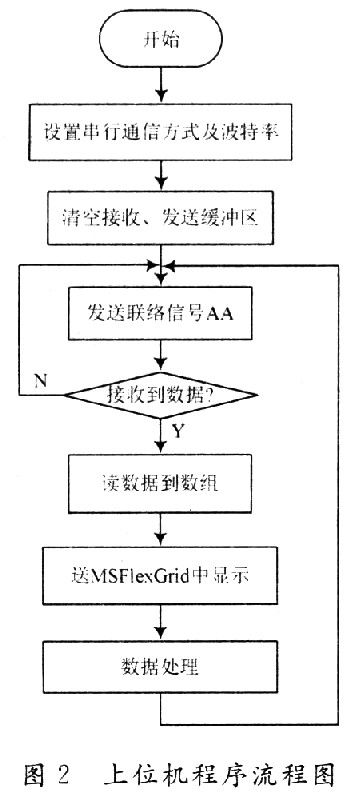

上位机主要负责发送控制命令,以及数据的接收、处理、计算、数据的显示等功能。上位机程序分为四个部分:界面设计、程序初始化、数据通信、数据处理。程序流程如图2所示。

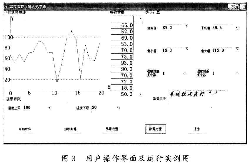

主操作界面主要分为四个组成部分,如图3所示。为使界面清晰明了,用frame控件将其隔开。
其中,温度界限部分主要用来显示用户自己设定的温度上下限;数据接收部分采用外部控件MSFlexGrid来显示已经接收过来的数据;统计计算部分用来显示对数据分析后的结果,如最大值、最小值、平均值等,最后对当前系统状况作出综合评判;温度曲线部分显示当前所有温度的变化情况,每个温度值对应曲线突出的一点,其中两条虚线内的点代表温度值在界限范围内,两条虚线外的两个点则表示该温度值超出了界限范围。
进入主界面后,用户首先单击“开始联络”,此时上位机会向下位机发出联络信号,下位机受到预先设定的联络信号后,会将数据发送过来;然后单击“接收数据”命令,此时会在MSFlexGrid控件中按先后顺序依次显示接收到的数据;在进行数据处理之前,用户可根据自身需求进行温度界限的设定,仅单击“界限设置”命令即可实现;最后进行数据处理,单击相应命令按钮后,会在界面绘出当前温度曲线,并计算出各种统计参数。

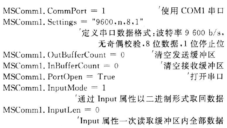

3.3 串口通信初始化程序
该程序主要用于对数据缓冲区以及串口部分的初始化,如串口的选择、串口的数据格式等。这部分程序的代码如下:

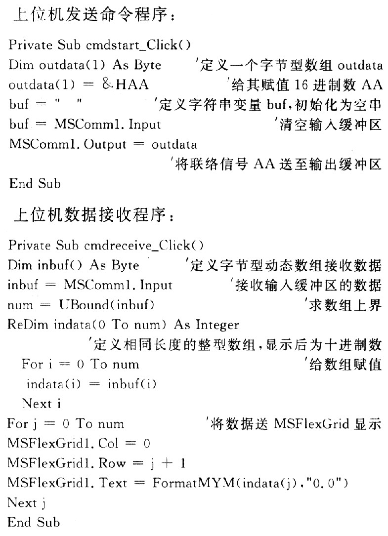

3.4 上位机通信程序
该程序由数据发送(联络信号)和数据接收组成。两部分程序分别写在对应的命令按钮“开始联络”、“接收数据”的Click事件下。具体程序代码如下:

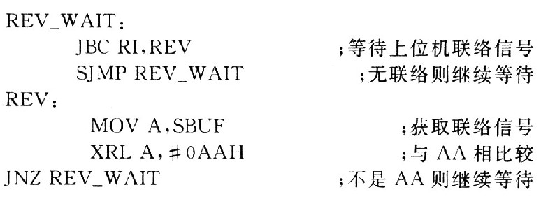

4.1 接收上位机命令程序
接收上位机命令程序:

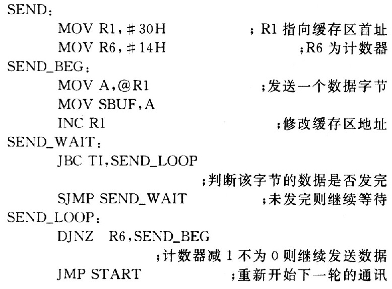

4.2 数据发送程序
数据发送程序:
