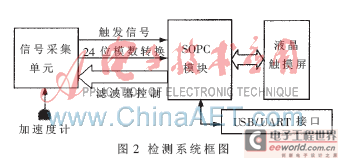

根据上述介绍,不难得知系统设计的关键便是获取低应变反射波的波速及模数转换器的采样频率。整个系统由加速度传感器、信号采集单元、SoPC模块、电源模块及其他外设电路组成,如图2。
将加速度传感器按照规范要求,安装在桩头磨好的位置,用黄油等介质进行耦合。用手持小锤进行敲击后,进入检测进程。首先由信号采集单元收集加速度传感器的输出信号,信号经过与加速度传感器输出端并联的电阻处理,由电流信号变为电压信号,并通过滤波器处理滤掉高频噪音后,经模数转换器捕获超过阈值电压的信号,并将转换后的信号存储到外部闪存中。最后由控制核心模块读取闪存中的数值并进行数据处理,将采集到的反射波形显示到系统的触摸显示屏上。并可通过USB/UART接口,将这些数据传输给PC机。

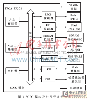

基于Cyclone Ⅱ FPGA EP2C8的SoPC模块是整个系统的核心。如图3所示,NiosⅡ软核处理器通过定义了主从设备之间接口与通信时序的Avalon交换式总线连接多个IP核。SoPC Builder也支持在设计中整合自定义的IP核。
根据系统结构需求,IP核的设计如下:
NiosⅡ/经济型软核处理器:SoPC Builder中包含三种可选的软核处理器。NiosⅡ/经济型软核处理器具备最小的体积,完全能满足本设计的应用需求。
片上存储器:EP2C8 FPGA提供165 888 bit的RAM内存,共计36个M4k的存储块。
定时器模块提供了系统所需的时钟中断。
并行输入输出模块(PIO)通过2 bit的二进制信号来控制滤波器的截止频率,并负责检测触发信号。
串行外设接口(SPI)作为从属设备来与模数转换器通信。
通用异步收发器(UART)提供了人机交互接口。反射波数据经过采集和调制后,可以通过USB-UART转换芯片CP2102将其由SoPC模块上传至电脑做进一步的处理。这里,USB接口可被视作一个虚拟的通用异步收发器来访问。
LCD模块用来控制分辨率为320×240的液晶触摸屏,其参数可自行定制。
EPCS、CFI和SDRAM控制器的作用是控制外围扩展存储器。EPCS控制器在系统启动时从EPCS4(串行配置芯片)下载硬件配置文件到FPGA。CFI(通用闪存接口)控制器具备32 Mb的Avalon接口(S29AL032),SDRAM控制器同样也具备64 Mb的Avalon接口,为访问存储器提供了便利。系统运行中,闪存存储配置文件,而SDRAM存储各类数据。
所有的模块将由用户或SoPC Builder指派不同的地址。NiosⅡ处理器通过Avalon总线访问这些模块或外部设备。

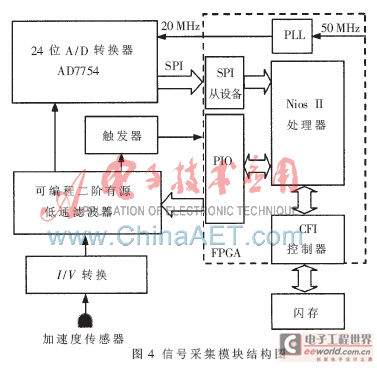

选择用于低应变反射波检测系统的加速度传感器,必须使其与小锤在敲击后产生的反射波的频率匹配。一般来说,用于基桩无损检测的有效信号频率为0"2 kHz,加速度传感器LC0104T正好满足这个条件,其敏感度为100 mV/g,量程为50 g,且频率范围达到9 kHz,安装谐振点为27 kHz。基于SoPC的信号采集模块信道噪声低,精度高,如图4。
加速度传感器的输出端与20 kΩ的电阻并联,将电流信号转换成毫伏级的电压信号。在信号传输过程中,用二阶有源巴特沃斯低通滤波器来优化信号,并过滤掉高频噪声。NiosⅡ通过PIO可以控制4个可编程中断的频率,分别是500 Hz、1 kHz、2 kHz和4 kHz。
AD7764是一种高性能、高速率、24位的Σ-Δ型A/D转换器,融合了宽输入带宽、高速率的特性,312 kHz输出数据速率时动态范围为109 dB,并且与FPGA有着灵活的SPI接口(SCO、nFSO、SDO、SDI)。FPGA中50 MHz的外部时钟信号可通过锁相环分频输出20 MHz时钟信号,以此驱动AD7764的MCLK,并使A/D转换器的nRESET端口在每个MCLK时钟周期中被置低,这样,NiosⅡ就可以通过SPI从模块读取包括24位转换数据的32位信号。
为了记录整个波形,低应变反射波的采样流程如下:通过LCD触摸屏发出采集信号指令,当触发器侦测到通过滤波器的输入信号的电压达到阈值电压时,便传送给NiosⅡ处理器一个低电平到高电平的跳变信号,NiosⅡ处理器马上记录此阈值电压信号的存储地址。A/D转换器开始捕获1 024个采样的输入信号,NiosⅡ将24位转换数据写入外部闪存S29AL032中。最终,通过对加速度传感器的数据处理,整个波形就可以用多个这样的存储地址中的数据,通过式(3)复原。

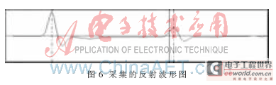

经实际测试,用本系统检测一根桩长为5 m的基桩,数据采集和处理正常,能通过预设的软件将结果显示在触摸屏上(如图6所示)。并能成功地与PC机进行传输,将采集的波形送至PC机进行进一步的分析。测试表明系统具有方便易用、可裁剪性强、扩展方便等特点,具有广泛的市场前景。
