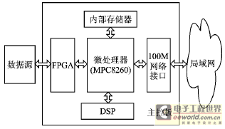

在基于软件无线电的某无线通信信号侦收平台的设计中,天线接收到的信号经过变频器处理和A/D变换之后,经过高速通道把采集的信号送入主控板进行数据分发处理。系统的结构框图如图1所示。
图1 主控板的系统结构框图
主控板的硬件核心是嵌入式微处理器MPC8260,负责系统软件的加载、数据的分发以及与外界命令控制的交互。软件上,采用高性能的VxWorks嵌入式实时操作系统。从天线接收到的射频信号经过变频和A/D变换之后作为数据源连接到FPGA,FPGA对接收到的数据进行中频变换和信道估计等预处理后,在CPU的控制下将数据传输到本地内存,最后CPU对数据打包后进行快速分发。因此,将40~50 Mbps的高速数据流从FPGA传给CPU成为系统设计的一个关键。

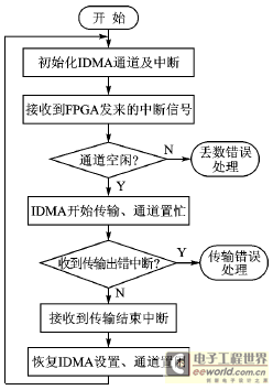

MPC8260内部的程序处理流程如图4所示。MPC8260预先初始化两个IDMA通道:通道的源地址和传输数据长度等信息与FPGA中的缓冲区一一对应。当收到FPGA的中断信号之后,如果此时对应的IDMA通道空闲,则在中断处理程序中发出CP命令开始接收数据,同时将对应的IDMA通道置忙状态;否则,在FPGA中可能发生了未读取的数据被覆盖的情况,MPC8260进入错误处理程序。在数据传输结束时由DMA控制器发送CPM内部中断到内核,在中断处理程序中一方面要恢复IDMA通道的参数设置,另一方面要把该IDMA通道置闲状态等待下一次传输的开始。

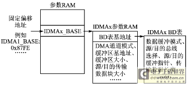

与一般的DMA通道设置一样,IDMA通道设置的主要参数包括:源地址、目的地址和传输数据长度。除此之外,MPC8260的 IDMA通道设置还包括通道模式、缓冲区和中断配置等,所涉及的寄存器比较多,配置比较复杂。IDMA通道设置的逻辑结构如图5所示。
图5 IDMA通道设置的逻辑结构框图
BD(Buffer Descriptors)表是用于指定传输方式、源/目的地址和数据长度等基本信息的数据结构。BD表的基地址由参数RAM中IBASE寄存器的值指定。除IDMA BD表的基地址之外,IDMA参数RAM内还存放有IDMA BD指针、IDMA传输缓冲区的起始地址、IDMA传输缓冲区大小和DMA通道模式等IDMA通道信息。IDMA参数RAM的基地址由参数RAM中IDMAx_BASE寄存器的值指定。IDMAx_BASE寄存器的地址是固定的,如IDMA1_BASE在偏移RAM基地址0x87FE的位置。CP就是通过IDMAx_BASE寄存器找到IDMA参数RAM,再通过IBASE找到BD表的顺序初始化IDMA通道的。具体的寄存器配置可以参考文献第19章的IDMA编程示例。

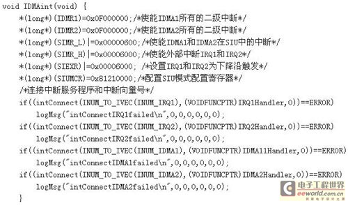

系统设计中使用了两类中断方式: IRQ引脚引入的外部中断和CPM触发的内部中断。初始化过程包括:使能对应的中断屏蔽位、选择中断优先级、连接对应中断向量号和中断服务程序等。为了保证较好的传输实时性,需要把中断优先级尽量设得高一些。
与一般中断处理过程的区别在于:MPC8260中断处理控制器采用分级结构来扩展中断信号总数。CPM内的中断就是二级中断,需要通过CPM中断控制器和SIU中断控制器两级中断控制。本设计中用来通知内核本次传输过程结束的中断是CPM内最后一个BD表传送结束的信号BC(BD Completed)。BC信号和命令结束等几个信号一起通过SIU中断挂起寄存器中的IDMA位向内核发出中断信号。所以在中断初始化时要同时有效IDMA屏蔽寄存器和SIU中断屏蔽寄存器对应的比特位。具体的中断初始化实例如下:
尤其要注意的是,中断处理程序结束之前的清SIU中断挂起寄存器,不能直接在SIU中断挂起寄存器的IDMA位写1,而是要通过在IDMA事件寄存器的BC位写1来间接地清SIU中断挂起寄存器。
