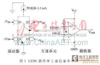

图1为LVDS器件单工通信基本原理框图。它由一个驱动器、差分互连单元和一个接收器组成。驱动器和接收器主要完成信号电平和传输方式转换,它不依赖于特定的供电电压,很容易迁移到低压供电的系统中去,而性能不变。互连单元包含电缆、PCB上差分导线对以及匹配电阻

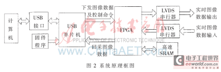

系统采用USB接口电路实现计算机与FPGA的数据传输,以LVDS串行器与解串器构建实时图像的发送与接收电路。系统的原理框图如图2所示。
系统的工作原理为:计算机将控制命令及实时图像数据经由USB接口发送给FPGA,FPGA将实时图像数据部分存储到高速SRAM,然后根据控制命令将SRAM中数据传送给LVDS串行器;另外,FPGA还需将回读的实时图像数据以20 MB/s的速度经由USB接口发送给计算机进行处理。

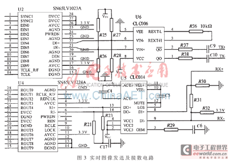

实时图像发送及接收电路如图3所示。FPGA根据计算机控制命令先从高速SRAM中读取1 B的数据,然后的将该字节外加两位的识别位共10位的并行实时图像数据输出到SN65LV1023A,再将转化后的高速串行差分信号经高速电缆驱动器CLC006驱动后远程传输。CLC006能在最高400 Mb/s数据速率下驱动75 Ω传输线,还具有可控的输出信号上升沿和下降沿时间,能使传输引入的抖动最小。通过调整R25/R27和R26/R28的阻值为驱动器提供正常输入信号。其值大小参考芯片资料接口连接部分选择,它随其输入电平类型及阻抗传输线而改变。驱动器的信号输出幅度随着Rext-H与Rext-L间电阻值的增大而增大。为了实现信号的最优化传输,将Rext-H与Rext-L之间电阻R36接为10 k?赘的可调电阻,根据实际情况调节R36阻值实现输出信号幅度范围的调整。
由于传输线对信号有损耗,而且容易产生信号失真、畸变和码元串扰等,本系统采用了自适应电缆均衡器CLC014对远程传输后接收到的数据进行均衡。CLC014具有同轴电缆和双绞线的自动均衡、载波检测与输出静音功能,适用数据速率范围为50 Mb/s"650 Mb/s,且具有极低的抖动性能。
LVDS接收器在内部虽然提供了针对输入悬空、输入短路以及输入不匹配等情况下的可靠性设计,但是当驱动器三态或LVDS接收器没有连接到驱动器上时,连接电缆会产生天线效应,此时LVDS接收器就有可能开关或振荡。为避免此种情况的发生,传输电缆采用双绞屏蔽电缆;另外在电路设计上外加上拉和下拉电阻来提高LVDS接收器的噪声容限。图3中的R31为100 Ω的匹配电阻,R32和R30分别为提高噪声容限的上拉和下拉电阻,阻值为1.5 kΩ。
FPGA主要通过控制LVDS串行器的TCLK、TCLK_R/F引脚以及LVDS解串器的RCLK、RCLK_R/F引脚实现数据的发送与接收。具体实现方法为:TCLK、RCLK引脚由FPGA分配同一时钟(时钟频率为20 MHz),在时钟的上升沿,FPGA先将从高速SRAM中读取的1 B的数据发送出去,另外在FPGA接收到1 B的数据后,先将其存入内部FIFO中,当FIFO中的数据达到512 B后通知USB单片机读取数据,然后发送到计算机。
