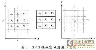

数字图像空域滤波算法的实现步骤如图1所示,左边的部分是要处理的图像的某一部分,中间是对图像进行处理的3×3模板。
具体的处理步骤是:
将模板在图像上漫游,并将模板中心与图中某个象素位置重合;
将模板上的系数与模板下对应的象素相乘;
将所有的乘积相加。
把和(模板的输出响应)赋给图像中对应模板中心位置的象素。图1中所示是图像的一部分,S0~S8是象素点的灰度值,K0~K8是3×3的模板系数。用这个3×3模板来进行空域滤波的过程是:将模板中心点,即模板系数为K0的点所在位置,与图像中灰度值为S0的点重合,模板的输出响应R为:
R=K0*S0+K1*S1+…+K8*S8 (1)
这样增强后的图像在原来位置为(x,y)处的象素点的灰度值就由S0变为R。如果对图像中的每个象素点都这样进行模板操作,就可以得到增强后的图像在所有位置的新灰度值。如果在设计滤波器时给模板系数赋予不同的值,就可以得到不同的高通、低通效果。

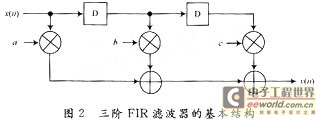

三阶有限冲击响应(FIR)数字滤波器可以表示如下:
y(n)=ax(n)+bx(n-1)+cx(n-2) (2)
这个三阶的FIR滤波器实现的结构,如图2所示。

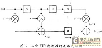

图2中,这种结构的FIR滤波器的关键路径(处理一个新样点的最小时间)由1个乘法器和2个加法器的时间来限定。如果采样周期小于这个最小时间的话,那么这种结构的FIR滤波器就不能满足要求。这时就要考虑流水技术。采用流水线技术可以缩短关键路径,如图3所示。
在流水线结构的FIR滤波器中,启动当前的迭代计算时,节点2的加法器正在完成前次迭代结果的计算。因此,这时的关键路径由1个乘法器和2个加法器的时间缩短为1个乘法器和1个加法器的时间。
采用在结构中适当插入流水线锁存器来减小关键路径长度的流水技术时,锁存器的插入并不是随意的。当把数据流图切开时,数据方向要一致向前。这样加入的流水线,才不会影响功能。图3中,插入流水线锁存器时,就是沿着结构中数据流的正向,在上下两个路径均加入了锁存器,这样FIR滤波器的逻辑才不会混乱。一种结构的速度(时钟周期),通常由任意两个锁存器之间、一个输入与一个锁存器间、一个锁存器与一个输出间或输入与输出间路径中最长的路径限定。流水线锁存器可以有效地缩短最长路径。

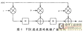

除了以上两种FIR滤波结构外,还有一种数据广播结构的FIR数字滤波器,这种结构通过转置结构来缩短关键路径,同时不需要引入任何的流水线锁存器。具体的改造方法是:改变输入和输出;颠倒信号流程的方向;由一个分支来取代加法器,反之亦然。数据广播结构的FIR数字滤波器如图4所示。
在这种结构中,数据不是存储下来,而是同时广播到所有的乘法器。这种结构的关键路径和图3中插人流水线锁存器的FIR滤波器结构的关键路径一样。但是对输入不需要额外的移位寄存器,对部分积的和也不需要额外的流水线就能达到很高的通过率。这就是FIR滤波器数据广播结构的优点。

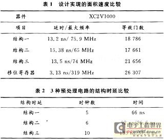

第2节介绍了本文中在FPGA平台上设计实现数字图像空域滤波算法的高速数字滤波器FIR的过程,其中主要考虑的是缩短关键路径、提高数据吞吐率。本节给出仿真和综合后的结果比较表。本文中,测试图像选用的是256×256大小、8 b的灰度图像,设计软件是XILINX公司的ISE集成综合开发环境,仿真工具是Modelsim SE 5.8b,综合工具是ISE自带的综合软件XST,实现芯片是XILINX公司的XC2V1000。仿真、综合结果表明,设计电路完全符合要求。
下面给出根据上述不同的FIR滤波结构设计的,用于实现空域滤波算法的3种电路结构的综合结果比较表。
从表1可以看出:从资源占用角度看,结构三的等效门数最多,结构二的最少。从延时/最大频率可以看出,结构一最好。
3种结构的结构时延比较数据,如表2所示。
