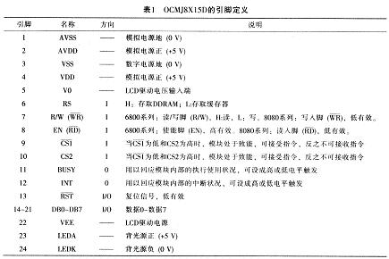

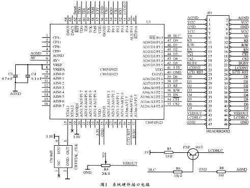

本文采用C805lF023单片机来控制带中文字库的OCMJ8X15D液晶触摸显示模块,OCMJ8X15D的引脚说明如表1所列,其硬件接口电路如图l所示。
C805lF023单片机带有内部晶振,但本设计为了更加精确.仍然采用外接晶振。该触摸屏的背光亮度是可以调节的,故可根据需要应用电位器调节其亮度,本设计还预留了通信接口(P0.0,P0.1,PO.2,P0.3)。

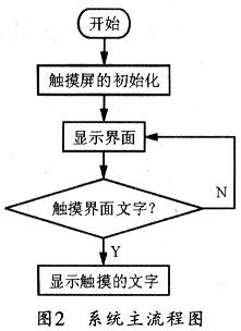

要实现在液晶触摸显示器上显示软键盘,根据液晶控制器的特点,用图2所示的流程图给出本设计的编程思路及主程序流程图。
OCMJ8X15D中文液晶显示模块的文字模式可以支持全角(中文或英文)及半角(英文)显示,全角文字是以16x16的点矩阵组成,半角文字是8x16的点矩阵组成。该模块的中文显示方式与一般的模块不同,一般的模块是在绘图模式下,以Bit—Map的方式去绘出中文,而OCMJ8X15D中文液晶显示模块的中文显示方式则是用文字模式,直接输入中文字码,这样就可以在光标所在位置显示中文。该显示模块有三种中断讯息,本设计使用有触控屏幕侦测到被Touch来发生中断。
