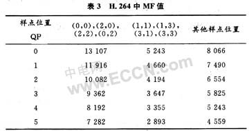

这样,MF可以取整数。表3给出对应QP值为0~5的MF值。对于QP值大于5的情况,只是qbits值随QP值每增加6而增加1,而对应的MF值不变。这样,量化过程为整数运算,可以避免使用除法,确保用16位算法来处理数据,在没有PSNR性能恶化的情况下,实现最小的运算复杂度如表3所示。

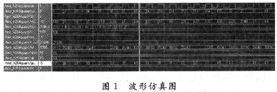

根据Verilog编程,Modelsim仿真如图1所示。

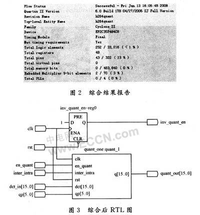

输入的矩阵是[140,-1,-6,7,-19,-39,7,-92,22,17,8,31,-27,-32,-59,-21],最后量化的结果为[17,0,-1,0,-1,-2,0,-5,3,1,1,2,-2,-1,-5,-1]。由此可知,这与Iain E.G.Richardson给出的结果相符合。所用的开发板是红色飓风第三代开发板,FPGA芯片是Altra EP2C35F484C8。从综合后的报告可以看出,消耗的资源不到1%,如图2所示。综合后的RTL图如图3所示。
