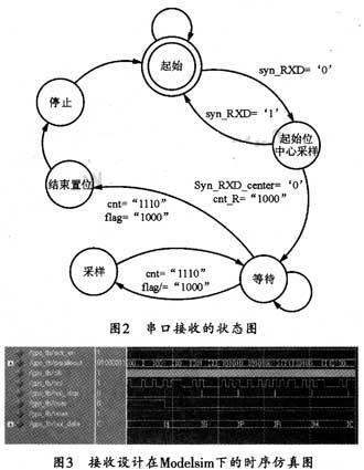

本设计中的接收模块主要负责接收由OEM板串口2输出的导航定位信号。该模块包括对TXD端的起始位检测电路,采样电路,波特率发生器和异步FIFO缓存设计等。本例中的波特率发生器实际上是一个时钟分频器,所产生的分频时钟是波特率时钟的16倍,目的是为了在接收时进行精确的采样,以提出异步串行数据,同时,也可为异步FIFO提供写时钟。
接收之前应对从OEM板直接输出的RXD信号进行同步处理,以滤除输出中的干扰,降低异步时域数据传输中亚稳态产生的概率,提高系统的稳定性和可靠性。本设计采用两级D触发器来实现信号同步。根据异步传输的通讯协议,当电路检测到OEM板同步后的输出端syn_TXD发生负跳变时。整个接收采样电路开始工作。为了避免干扰和得到正确的起始位,在波特率时钟检测过程中,至少必须有一半属于逻辑0,即8个时钟周期后,才可认定收到是可靠的起始位。当接收到正确的起始位后.接着的数据位将每隔16个采样周期被采样一次。即取每一位的第8次的波特率时钟采样值来确保采样正确。图2所示是本系统的串口接收状态图。连续采样8次后,即一个字节数据接收完成之后,便可设置位结束标志。每采样一个字节数据,都先放入FIFO中缓存。由于GPRMC格式数据所传输的最大字节数是72Byte,故当接收完一组数据之后,都要对FIFO的满信号置位,并由外部的全局时钟控制将里面缓存的数据读出,以供后续部分处理。读完之后,即可接收到后续模块的结束标志,然后复位读使能,以等待下一组数据的到来。其仿真结果如图3所示。

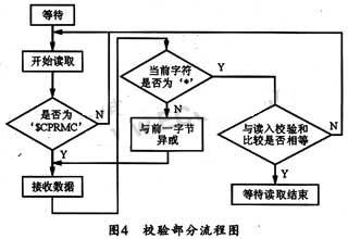

根据NMEA-0183通信标准格式的内容,可对所接收到的数据进行检验。即对接收到的信息逐字节异或。当接收到"*"时,比较下一字符"hh"与实际异或值是否相等。若相等,即所接收的数据正确;若不等,则所接收数据无效,系统随之复位存储设备,并等待检测下一组数据。当检测到结束符<CR><LF>时,标志数据读取结束,系统向FIFO发出结束标志,并等待下一次数据检测。其系统校验流程图如图4所示。
