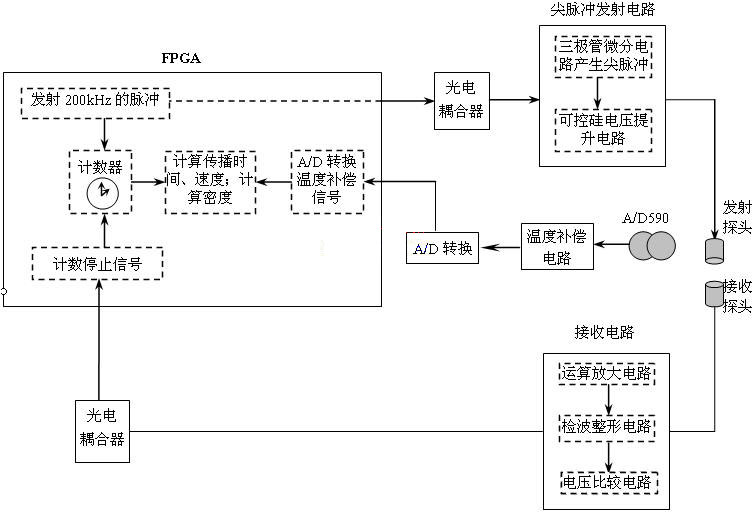

由于FPGA芯片的频率很高,容易设计实现几十兆甚至上百兆的时钟电路,因此很适合于用来设计高速计时电路。本设计中选用Altera公司的CycloneⅡ系列芯片,该系列芯片的工作频率可高达400MHz,足以满足本设计的需要。软件开发平台为QuartusⅡ。电路(包括模拟、数字部分)的整体系统框图如图1所示。

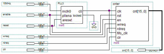

高速计数器的设计是实现精确测量时间的核心。本设计中,为了获得精确的计数频率,采用了QuartusⅡ中內嵌的锁相环,外部的参考时钟由16MHz的晶振提供,锁相环所采用的倍频为6倍,这样就能获得稳定的96MHz的内部时钟。整体的原理图结构如图2所示。锁相环(PLL3)的频率输出作为计数器的计数时钟,计数器(cnter)由四个十进制计数器组成,内部设有FIFO,主要用于计数结果的读取,当wrreq(写允许)信号为高电平时,将计数结果写入FIFO,FIFO的时钟与计数器的时钟同步;当接收电路的信号经过光电耦合器到达rdreq(读允许)端时,该端电平变为高电平,同时wrreq为低电平,此时计数结束,同时将计数结果送到输出端,输出计数结果。

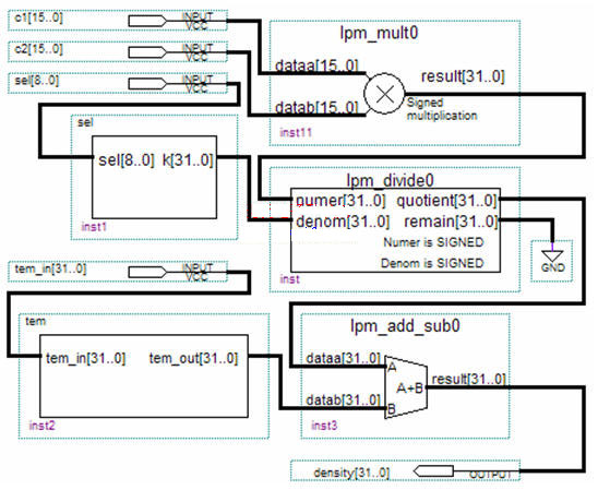

运算器结构如图3所示。输入c1和c2是计数值,经过并行乘法器运算后的结果送入并行除法器;因为压缩系数K是常数,但每一种液体的K都不相同,因此整个密度计需要有对液体进行选择的功能,图中的sel模块是实现这一功能的部分,输入信号用来选择待测液体,本设计中的密度计能够测量300种液体,因此选择信号为9位编码的二进制数,选择模块的实质是一个存储了各种液体压缩系数的存储器,根据选择信号寻找待测液体密度的系数,其结果也送入除法器。
图3 运算、补偿模块结构
图中的tem为温度补偿模块。温度对声速的影响很大,在液体中,温度每变化1℃将引起声速约为2%的变化,而在实际环境中,一般会有40℃以上的温度变化范围,由此造成的声速8%以上的变化就可能给实际测量引入8%以上的误差。在利用超声波声速对液体密度进行测量时,为了提高精度,势必就要对温度进行补偿。

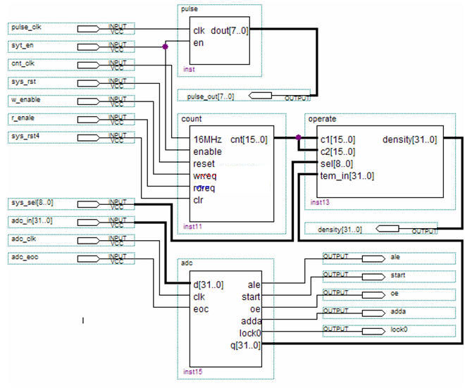

控制和运算电路的整体结构如图4所示。其中pulse为方脉冲产生模块;count为高速计数器;operate为运算和补偿模块;ADC为A/D转换控制模块。整个系统的工作过程为:pulse模块的使能端为高电平时,模块开始工作,产生方脉冲;因为计数器的使能端与pulse的使能端共用,所以计数器在产生方脉冲的同时开始计数;pulse 的输出pulse_out 经过处理后送入后续的模拟电路;计数器(count)在接收到rdreq端的高电平时停止计数,该信号来自于接收电路,此时计数结果送入运算补偿模块(operate)进行后续运算,同时,计数器的clr端清零,等待下一次计数;adc模块控制A/D转换器将温度补偿电路的信号转换成数字量并且送入到运算补偿模块的补偿部分进行查表运算。运算模块负责最后的运算输出。

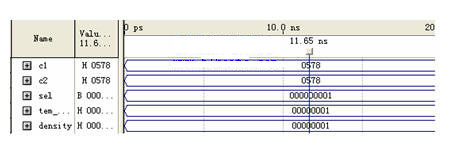

实验在常温(20℃)、常压(1标准大气压)下进行,待测液体为常用的水,其压缩系数K=5×10-5/大气压。通过仿真(图5)可以得到水的密度为1Kg/m3。这与实际结果相同。由于输入信号多,这里只选择了部分仿真信号。通过对时序的分析,可以得到整个电路整体上的延时为230ns,可见,系统地响应速度很高。
