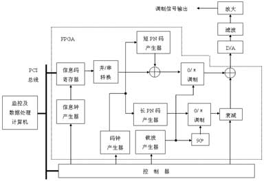

扩频调制器的实现如图1所示。FPGA的顶层设计见图1的虚框部分,包括信息码产生器及寄存器、码钟及PN码产生器、载波产生器、0/π调制模块等基本单元。下面以PN码产生器为例介绍基本单元的设计。
图1 扩频调制器实现框图

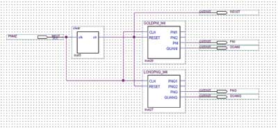

PN码产生器包括两种:码长分别为1023位的码产生器及261 888位的截短码产生器,初步的设计如图2所示,PNMZ为码钟,产生RESET信号同时复位长、短码产生器。
图2 两路PN码的初步设计图

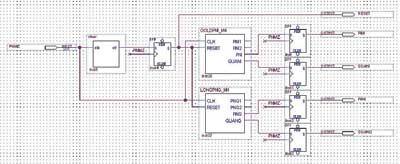

作者对电路进行改进,将复位信号、PN码信号、全“1”信号上加上D触发器,用码钟打一次,消除电路毛刺。改进后的电路如图6所示。
图6 改进后的两路PN码设计图
再次进行时序仿真,发现毛刺消除,PN码产生正常,说明两路PN码电路设计正确,可以作为经验证的基本单元加入扩频调制器的FPGA设计。
