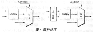

  这是一种在块输出不用时防止输入信号使块开关工作的技巧。例如考虑一个乘法器,它的输出仅在某些特定条件下才使用。在此场合可增添一个锁存器,这样每当输出不用时,乘法器的输入将阻止不必要的开关动作带入乘法器(图4)。一个锁存器只需一个组合单元,并不占用过多芯片面积。
