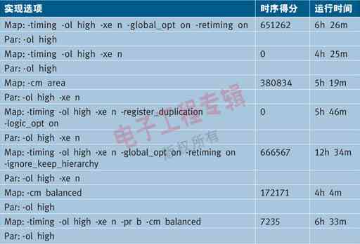

拥有了最适用于目标器件系列的软件,还需要确定最佳的实现选项。可惜,并没有适用于所有情况的超级选项组合。对于设计实现工具来说,有成千上万种不同的实现选项组合。根据所使用的实现选项不同,时序分数(即所有存在错误的时序路径与时序要求的差异总和,以皮秒表示)也会有很大不同。
赛灵思的几款工具可帮助确定适用于特定设计的最佳实现选项。ISE软件现在包括两个工具:Xplorer以及最近发布的SmartXplorer。SmartXplorer可充分发挥多处理器优点,能够以不同选项组合运行多个实施实例。
SmartXplorer需要Linux支持,但使用非常容易。其命令行很简单:smartxplorer designname.edn -p xc5vlx110t-1ff1136.
只要用户约束文件(UCF)和网表约束文件(NCF)文件名相同,SmartXplorer会自动使用正确的选项。唯一需要做的是编辑主机列表文件。
SmartXplorer可以通过SSH/rsh安全shell登录到其他机器。只需要在名为smartxplorer.hostlist的文件中将每台机器一行将机器名字添加进去就可以了。如果机器有两个处理器,请将机器列出两次。表1给出了SmartXplorer的一组结果。
表1:对基于Virtex-5 FPGA的设计SmartXplorer 10.1的一个例子。
PlanAhead软件也包括了与SmartXplorer类似的称为ExploreAhead的功能。ExploreAhead支持同时在多台Linux机器上分布式运行布局布线任务。所有这些工具的目的都是类似的:确定实现工具的最佳选项组合,以获得最好的时序得分。
请注意选项的不同组合对于时序得分和运行时间的巨大影响。仔细调整综合选项也非常重要。例如,在综合选项中关闭结构层次(hierarchy)通常会大大提高性能。综合过程中的约束条件好坏在满足时序方面的作用也很突出。

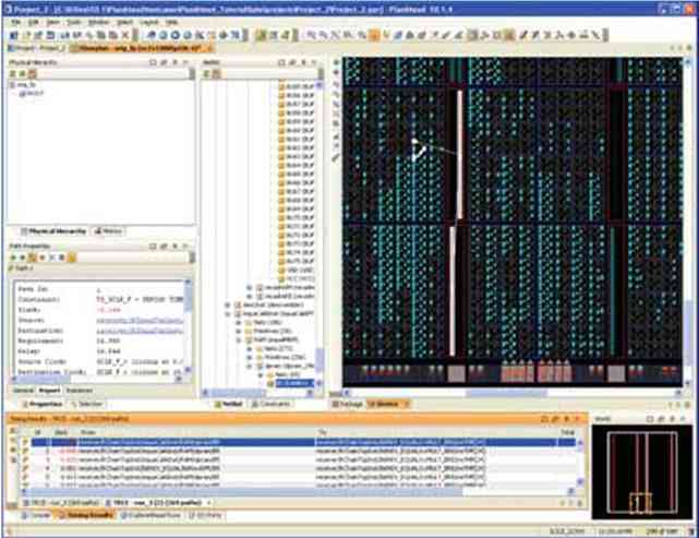

图1. PlanAhead 10.1版显示出已实施的设计,一条时序失败路径高亮显示。
一旦选择了一条时序失败的路径,PlanAhead软件就会选定时序失败路径上的实例和连接。按F9键放大显示选定的部分。
这儿的事情显得有些复杂。必须进行一定的审查和思考才能够明显布局布线工具将基本单元(primitive)放在某个地方,以及为什么对于当前的特定设计来说还有更好的方法。
可以放大显示任何高亮的基本单元。鼠标点击一个基本单元并拖动,可以更好地观察其连接情况。在网表窗口,还可以移动到包含了所选实例的顶层模块。鼠标右击模块名称并为选定的实例选择颜色,这样就可以显示出这一模块在芯片中的布局,以及组内单元是靠近还是散开的。
可能发现有时需要更好地锁定特定的基本单元。Block RAM和DSP模块的自动布局是导致时序失败的常见原因。很容易发现布局布线工具将Mult18安排的位置很不好。时序失败路径中的块RAM输出连接到Mult18,后者的输出又馈送到进位链。块RAM在上部、Mult18在下部,而逻辑部分又位于上部。如果布线不需要上上下下、边边角角地来回绕,该路径应当可以满足时序要求。

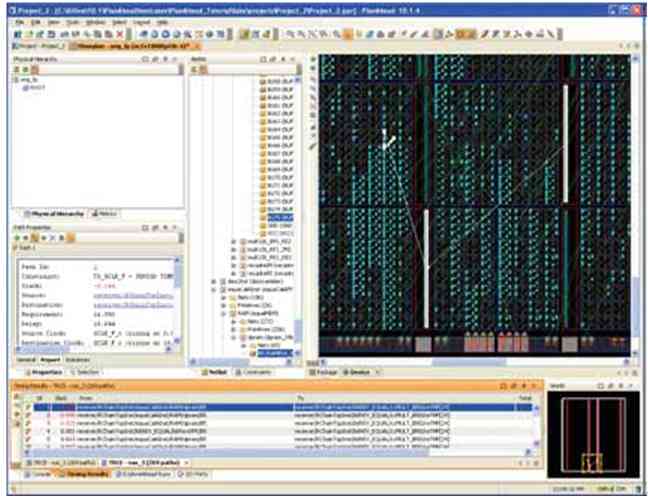

时序问题不同,在PlanAhead软件中处理这些时序问题的解决方案也跟着变化。在PlanAhead设计工具中解决时序问题需要不断实践。该解决方案体现以下操作步骤中:
1. 选择高亮显示失败的时序路径。
2. 右击路径上的某个实例,选择“Highlight With →color of choice”。
3. 在左侧栏中,将底部第二个Mult18释放。右击“Unplace。这将为时序失败的块RAM腾出空间。
4. 点击拖动底部的Mult18向左上移动一个位置。
5. 点击拖动右边的块RAM到底部左侧的自由块RAM位置。
6. 选定失败的时序路径,确认路径看起来是优化的。
7. 选择“Tools→Clear PlacementConstraints”。点击第一个选项中的“Next”。
8. 选择“Unplace All But SelectedInstances”。在余下的向导步骤点击“Next”。
9. 如果希望在“PlanAhead软件外运行实施流程,选择“File →Export Floorplan”。
10. 工具会输出一个新的文件名为“top.ucf”的UCF文件。你可直接使用这一文件,或者将文件中的约束加入到原始UCF中。
11. 另一个选择是在PlanAhead软件内运行实施工具。
选择“Tool→Run ISE Place & Route with ExploreAhead。

图2. PlanAhead 10.1版软件显示出将DSP48和块RAM锁定后的正确路径。
