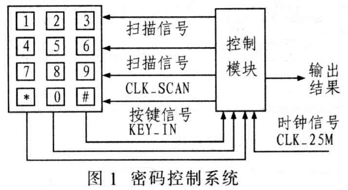

密码控制系统包括键盘、控制器和显示器等三部分,如图1所示。
4位密码控制系统设计能实现如下功能:密码验证功能:即用户使用键盘输入4位密码后,按#键确认。如果输入密码正确则输出000l;如果密码错误则输出00000密码更改功能:当用户输入密码正确后,可在此基础上更改密码,即继续输入4位密码,按+键确认,该输入为新密码。如果密码更改成功,则输出1000;作为整体,控制模块有2个输入,即时钟信号和键盘按键信号;两个输出,即键盘扫描信号和结果显示信号,具体如图l所示。该控制模块总共包括分频子模块、键盘扫描子模块、键盘译码子模块、控制子模块以及输出显示子模块,下面分别对各个模块进行编程仿真。

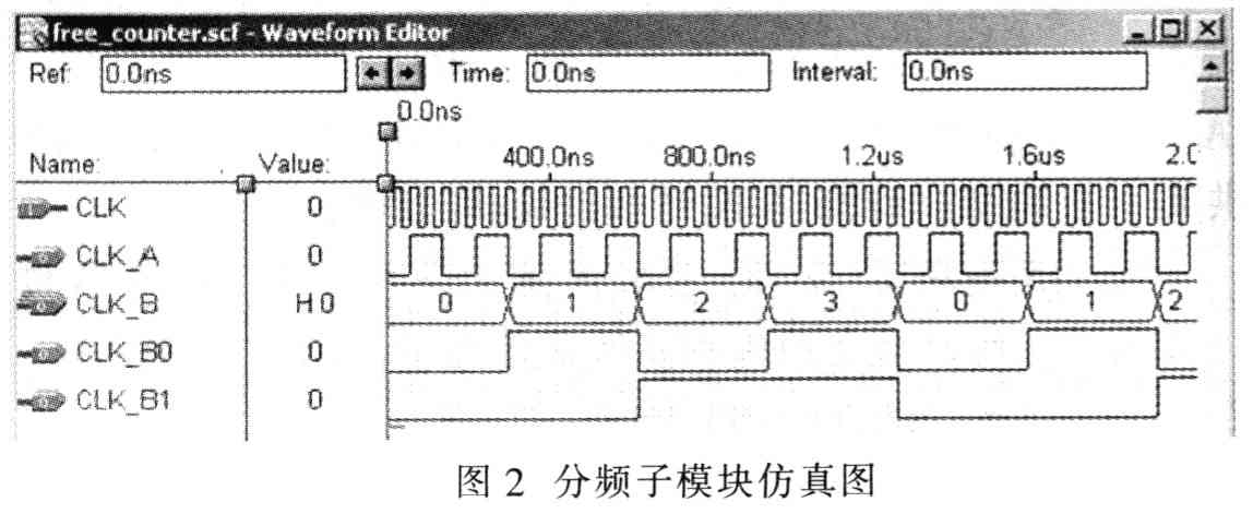

分频子模块将时钟分频为系统所需频率的时钟信号。通过触发器的级联实现分频电路模块,且级联的触发器级数不同,分频也不同。级数越多频率越低,并按照一定的规律而降低,即频率随级数的增加以分比为l/2的速率降低。本系统设计采用VHDL语言实现分频,其仿真如图2所示。由图2可以看出,CLK—A、CLK—B、VLK—B0和CLK—Bl的频率成倍递减。

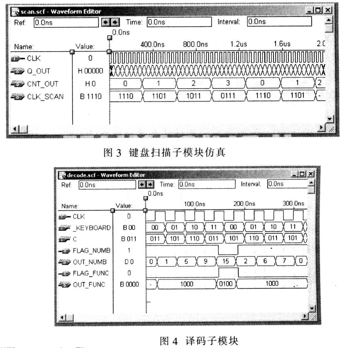

该模块通过分频子模块提供的分频信号,逐周期扫描键盘的每一行,其信号分别是lll0、110l、lOll和0111,如此循环.即逐周期选中键盘的第一列、第二列、第三列和第四列,实现仿真如图3所示。由图3看出,CLK_SCAN 4位信号中0的位置代表键盘的列位置。
3.3 译码子模块
利用键盘扫描子模块,读取键盘的输入信号,判断哪一个按键被按下,仿真如图4所示。由图4看出,_KEYBOARD是扫描周期,C是键盘按键后的输出信号值;FLAG_NUMB表示按下的是数字键(值为1),OUT_NUMB表示按下的键号,其中15表示功能键(#键和*键);其余数字即为其相应号码键。FLAG FUNC表示按下的是功能键(值为1);OUT FUNC表示其按键值,0100表示*键,000l表示#键,1000表示数字键。

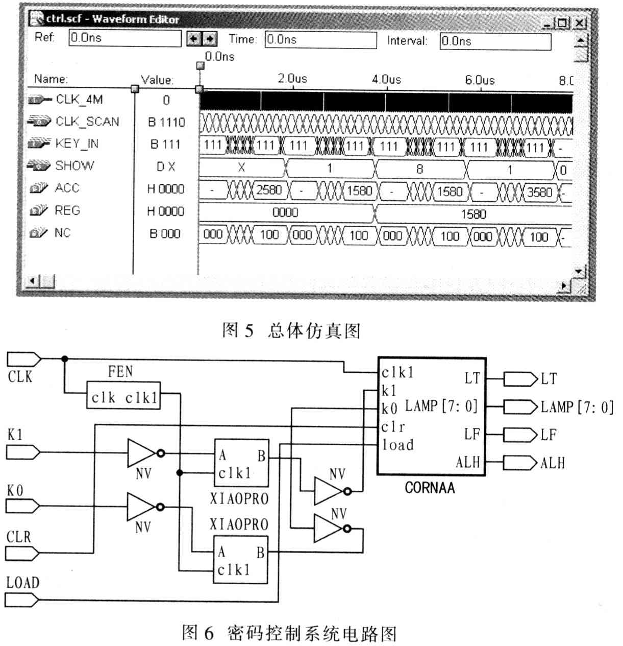

图5所示为系统总体仿真图,以下说明图5中的信号含义:CLK_SCAN为键盘扫描信号,指出当前扫描键盘的第几行;KEY_IN为键盘按键输入信号,指出当前扫描行的哪一按键被按下:SHOW为判断结果,0表示密码不匹配、1表示密码正确、8表示修改密码成功。ACC为内部移位寄存器。临时存储4个4位二进制数,用于暂存用户输入的密码;REG为内部移位寄存器,临时存储4个4位二进制数,用于保存密码;NC为内部信号,用于表示当前已输入数据数.或者表示用户按数字键的次数。
根据图5所示的总体仿真图,可导出密码控制系统电路,如图6所示。
