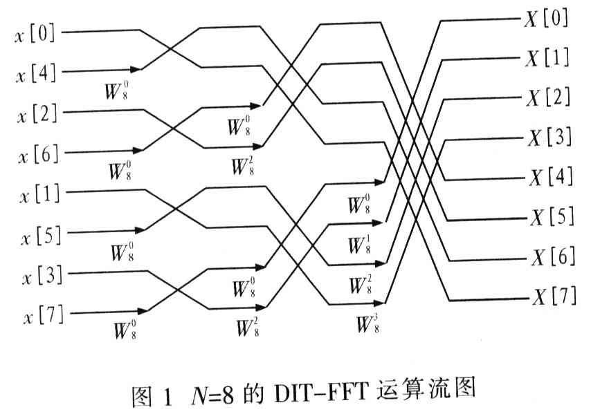

所以A(k)和B(k)可完整表示X(k)。依次类推,可一直向前追溯到2点的FFT,这样整个N点的FFT算法分解成log 2N级运算,每级有N/2个基2碟形运算。图1是N=8的DIT-FFT运算流图。

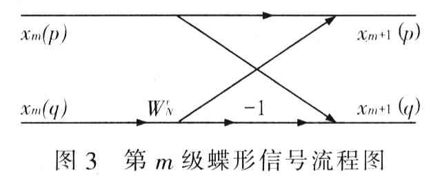

蝶形运算单元是整个FFT处理单元的重要部分,直接影响整个FFT单元性能。基2时间抽取的蝶形信号流程图如图3所示,p和q为数据序号,xm(p))和xm(q)是第m级蝶形运算的输入,xm+1(p)和xm+1(q)是该蝶形运算的输出,WrN为相应的旋转因子。

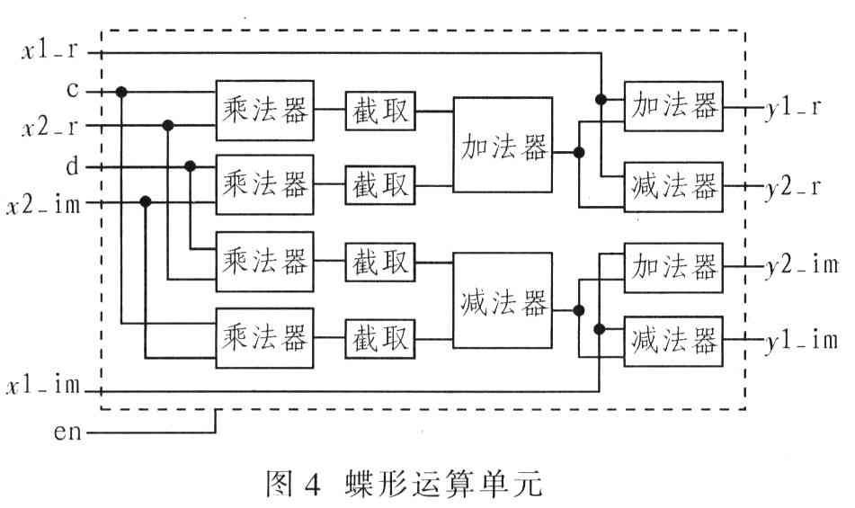

由上式看出,一个基2蝶形运算要进行1次复乘、2次复加。为了提高运算速度采用并行运算,采用4个实数乘法器、3个实数加法器和3个实数减法器组成。设输入数据:x1=x1_r+jx1_im,x2=2_r+jx2_im,旋转因子为WrN=c-jd,则输出y1=y1_r+jy1_im和y2=y2_r+jy2_im。实现蝶型运算单元如图4所示。
数据格式选择定点16位二进制补码。设计时必须考虑乘法器速度,将会直接影响整个FFT处理单元的运算速度,该设计的乘法器利用QuartusⅡ开发软件中所提供的宏单元生成。乘法器的两输入均为16位,输出32位。因为乘法器中带有旋转因子项.所以乘法运算后不应改变输入的幅值即乘法器的输出仍为16位,因此要对输出数据进行截取,截取其中16位作为加(减)法器的输入。

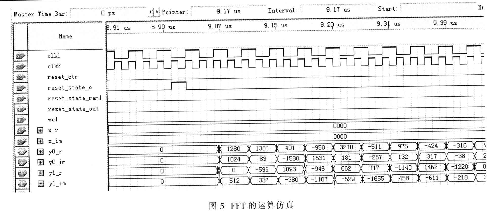

选用Altera公司的QuartusⅡ软件作为开发平台,以Stratix系列中的EP1S25型FPGA为核心器件,采用白顶向下的设计思路和VHDL语言,实现对各个模块单元的设计、综合和仿真。为了简化设计,只在数据输入时钟下输入了一组64个复数,其余输入设为0,并且实部和虚部都限定在±l,±2,±3,±4,e5之内。为防止溢出先将输入数据乘以一定比例因子2-9,再乘以2 15转化为十六进制数。输出的结果如图5所示。需要注意的是:仿真结果乘以2 -6后才是实际结果。将仿真结果与Matlab计算的结果相比较,数据基本一致,说明了设计正确,其误差主要来源于数据的截取和旋转因子的近似。
