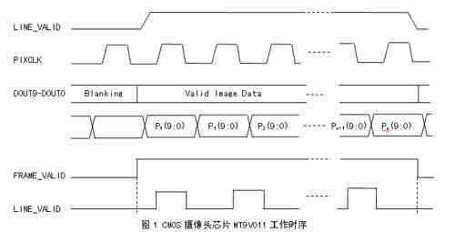

图1 CMOS摄像头芯片MT9V011工作时序
MT9V011默认输出的是一幅640ⅹ480象素的图像。MT9V011芯片的工作时序如图1所示。LINE_VALID是行有效信号,PIXCLK是象素时钟信号,DOUT9-DOUT0是10位的图像数据,FRAME_VALID是帧有效信号。其中LINE_VALID有效期间共有640个PIXCLK时钟周期,FRAME_VALID有效期间共有480个LINE_VALID有效信号。默认情况下图像数据从第一行第一列开始在PIXCLK信号的上升沿顺序输出。
