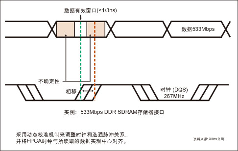

关键问题之一就是如何满足各种读取数据捕捉需求以实现高速接口。随着数据有效窗越来越小,该问题也益发重要;同时,更具挑战性的问题是,如何让接收到的时钟与数据中心对准。
基于FPGA、ASIC和ASSP控制器的设计所采用的传统方法是使用锁相环或延迟锁定环电路,以保证在源时钟和用于捕捉数据的时钟间具有固定的相移或延时。该方法的一个明显缺点是延时是固定的单一值,且在整个设计周期是预先
设定好的。但在实际系统中,由到不同存储器">存储器器件的不同布线、FPGA间的变异以及工艺、电压和温度等系统条件所引发的难以预测的变化很容易带来偏差,因此,预先设定的相移是不准确的。

采用动态校准机制来调整时钟和选通脉冲的关系并将FPGA时钟对准读取数据的中心。这种方案可提供运行时调整以补偿设计过程中无法考虑到的所有系统变异。

图:采用动态校准机制来调整时钟和选通脉冲关系,并将FPGA时钟与所读取的数据实现中心对齐。

在读周期中,采用固定相移延时使时钟或选通脉冲对中数据有效窗。当数据速率很高时,由于在设计期间无法考虑到的工艺、电压和温度等系统变异,这么做可能减小设计余裕。
