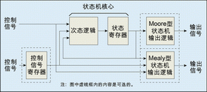

在状态转移图中,每个状态都有对应的出线和入线,从不同状态经不同的转移条件到该状态的入线数目不能太多。以采用与或逻辑的CPLD设计来分析,如果这样的入线太多则将会需要较多的乘积项及或逻辑,这就需要更多级的逻辑级联来完成,从而增加了寄存器间的延迟;对于FPGA则需要多级查找表来实现相应的逻辑,同样会增加延迟。状态机的应用模型如图1所示。
