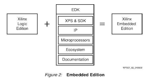

在全新嵌入式版本中,赛灵思将其备受欢迎的嵌入式开发套件 (EDK) 与逻辑版本进行了捆绑(见图2)。嵌入式版本旨在满足那些希望在设计过程中充分利用嵌入式处理器高灵活优势的客户的需求。赛灵思提供了两款可实现最高设计灵活性的处理器内核:MicroBlazeTM 软处理器 32 位内核与 PowerPC?440 嵌入式处理器内核。此外,嵌入式版本还提供必要的驱动程序、软件应用程序,以及嵌入式系统设计人员非常熟悉的调试功能。为积极响应客户需求,赛灵思还在 ISE 设计套件 11.1 软件中新增了 EDK 的软件开发套件 (SDK),,SDK 是一种面向软件设计人员的低成本、独立许可配置。
嵌入式版本软件的突出优势包括如下:
?SDK 可为专注于嵌入式软件应用开发与调试的用户提供独立配置,从而可简化用户界面,与较早版本的 EDK 相比,显著降低了磁盘空间占用;
?采用 Base System Builder (BSB) 的双处理器设计创建自动操作;
?在使用赛灵思目标设计平台进行设计时,新版 MicroBlaze 处理器 (7.20) 可实现更高的优化性。
图 2:嵌入式版本
在嵌入式版本中使用 EDK 进行处理器编程
EDK 是由 赛灵思Platform Studio (XPS) 与 SDK 工具、嵌入式 IP、微处理器内核、文档以及诸如 Wind River 与 Monta Vista 等第三方提供的接口组成。
在嵌入式版本设计流程中,用户首先要创建设计 RTL,并将其导入 Project Navigator。如果他们想在设计方案(Virte-4 与 Virte-5 器件中的 MicroBlazeTM 软处理器或 PowerPC 处理器)中添加微处理器内核,应激活 XPS 工具。
XPS 包括高级向导工具 BSB,使用户能够通过一系列鼠标点击选择在设计方案中采用的微处理器(最多两个)。用户还可便捷地选择所需的外设集与设计拓扑。BSB 随后可自动生成包括软硬件平台的可平稳运行的完整嵌入式系统,这些平台可通过 XPS 轻松实施。该工具随后将自动实施。较早版本的 BSB 一次只允许用户实施单个处理器及其外设。而现在,ISE 设计套件 11.1 软件中的新版 BSB 使用户既可实施单处理器设计方案,也可实施双处理器方案,而且配合了相关的外设。
BSB 还可提供进一步功能,使用户在几个窗口中通过一系列鼠标点击指定要使用的开发板。随后用户可在设计方案中选择实施单个处理器或双处理器。他们可指定是否需要处理器使用 FPU,并明确目标处理器、总线性能以及每个处理器的存储器分配/要求(有时需要额外的 FPGA 资源)。用户随后可根据自己的意愿选择添加至每个处理器的 MPU 外设,并指定是否需要给定的外设专用于单处理器或由双处理器共享。用户指定完所有特性后,就可在 XPS 中根据需要查看、放大与实施设计方案。XPS 可精细控制连接,也就是说可获得设计方案的各种视图,其中包括方框图以及系统组装视图。XPS 使用户能够进行详细的分析,并手动调节设计方案中的各个块。用户对设计方案满意后,就可使 XPS 自动实施设计(XPS 将自动在后台运行 ISE 工具)。此外,XPS 还可自动为设计方案的所有硬件组件提供必需的驱动程序。

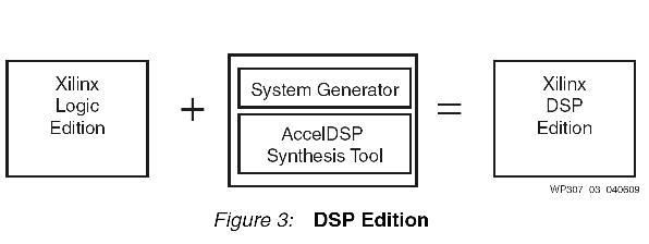

新的 DSP 版包括赛灵思逻辑版以及赛灵思 DSP捆绑包(System Generator 开发环境和AccelDSP 综合工具)。参见图 3。
图 3:DSP 版
DSP 版主要以算法开发人员为目标受众,可帮助他们在赛灵思 FPGA 中实施复杂的算法。由于工作流程高度自动化,因此用户无需熟悉 HDL。
在流程中,算法开发人员首先在 The MathWorks 推出的 MATLAB? 软件环境中创建算法和算法的行为模型,然后再在 MathWorks’ Simulink? 产品中测试行为模型,在 MATLAB 和 Simulink 软件之间迭代调试算法,直到算法行为达到预期为止。随后,用户则能用赛灵思 DSP 版来优化和实施赛灵思 FPGA 算法。
算法开发人员可在 DSP 版中用 System Generator 来取代构成所有、大部分或部分算法的行为模块。这些模块包含了赛灵思 CORE Generator 库中的优化 IP,也就是说用户也能通过定制黑盒子用自己的HDL来取代所有或部分模块。如果用户在MATLAB软件中创建了定制算法但没有算法的 VHDL 表达,那么算法开发人员可用 AccelDSP 综合工具自动将定制算法综合到 VHDL 中,并创建新的 System Generator 模块。该模块可用 System Generator设计中的其他模块来替代。System Generator 中的所有算法模块被填充后,用户按下按钮,System Generator 就能自动运行 ISE 软件的放置和布线工具,让工具自己去实施 FPGA 算法表达。这样,算法开发人员只需几分钟就能在赛灵思 FPGA中实施算法,并了解算法在真实硬件上的工作情况。
DSP 版可链接至 Simulink 软件,这使算法开发人员能够在 Simulink 和 MATLAB 环境中重复使用已开发的测试基准来测试其算法,从而确保硬件算法和软件算法的版本行为一致。此外,算法开发人员还能结合使用 DSP 版及 Simulink 和 MATLAB 软件来执行协同仿真任务,同时还能对算法进行故障排除和修改,以实现最佳的性能与功能。例如,如果算法开发人员在开发过程中发现众多行为模块之一需要调整,则可在 FPGA 中运行已知状态良好的模块,以便通过对故障模块的反复调节测试迭代来加速验证工作。硬件协同仿真的运行速度比纯软件仿真加快了 1,000 倍;而且算法越复杂,硬件仿真相对于软件仿真的加速就越明显。

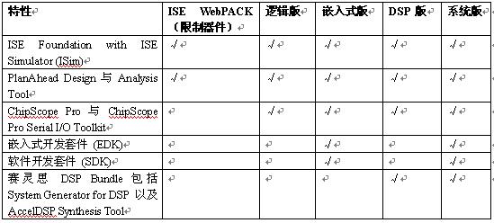

系统版提供了赛灵思产品旗下的所有工具,适用于赛灵思器件的各类开发人员和开发团队。嵌入式版包含逻辑版加 EDK,DSP 版包含逻辑版和赛灵思 DSP Bundle,而系统版则包括逻辑版加 EDK 再加上赛灵思 DSP Bundle。
系统版流程中的所有工具均包括以上所述的全部 ISE 设计套件 11.1 软件更新,并提高了逻辑、嵌入式以及 DSP 工具流程之间的互操作性。
WebPACK工具
除了推出 ISE 设计套件 11.1 软件的不同新配置版本外,赛灵思还更新了可供免费下载的ISE WebPACK 工具。在 ISE WebPACK 的 10.1 版本中提供了 PlanAhead 的限制版,而 ISE 11.1 WebPACK 工具则包括 PlanAhead(参见逻辑版章节的相关介绍)完整版的所有实用工具,但仅支持有限数量的器件。
独立工具
赛灵思目前正为客户提供能够充分满足其各种需求的 ISE 软件的各种新型配置版本。一些客户可能希望在现有流程版本的基础上再额外购买某些工具的许可证,因而除了推出逻辑版、嵌入式版、DSP 版以及系统版的配置版本之外,客户还能将 SDK、ChipScope Pro 分析器、EDK 工具及赛灵思 DSP Tools Bundle(包括 System Generator 加 AccelDSP 综合工具)作为独立工具单独购买其许可证。
SDK 版本只包括嵌入式软件工具,主要面向开展嵌入式应用开发、建模和调试的设计团队成员。希望针对其设计进行一些嵌入式软件开发的 DSP 版客户也会发现 SDK 非常实用,并能够充分发挥 ISE 设计套件 11.1 软件将 System Generator 和 SDK 相集成的显著优势。作为独立工具的SDK不包括任何FPGA逻辑实施或仿真工具,因此对硬盘占用很少。
例如,如果用户希望向其设计流程添加嵌入式应用开发功能,那么他们可将 EDK 作为独立工具购买。同样,如果他们希望向设计流程添加 DSP 算法开发,也可单独购买赛灵思 DSP Tools Bundle 的许可证。

表 1:新工具流程配置的特性
