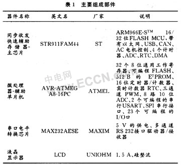

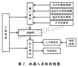

在智能灭火机器人系统中,首先要解决的是定位问题,故需要一个好的定位方案。所以,控制核心需要给传感器留足够的输入接口,同时也要有足够的输出接口用于控制外设。而速度对灭火机器人至关重要,在高速运动的情况下,需要CPU具有比较强的浮点数运算能力。基于上述考虑,选择ARM9为灭火机器人的控制核心,该控制器硬件功能齐全、功耗小、周边设备集成度高,是先进的智能机器人计算平台。它与其他的主要部件如表1所示,系统总体框架如图2所示。

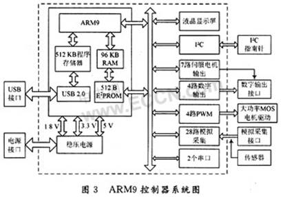

由于嵌入式微处理器对实时任务具有很强的支持能力,可以完成多任务并且具有较短的中断响应。因此在设计过程中,采用嵌入式ARM9为核心的控制器(ST公司的STR911FAM44),实现了以极少的周边芯片获得齐全的功能。ARM9处理器具有体积小,功耗低,性能高的特点。它集成了28路模拟信号采集通道,可以兼容数字信号和模拟信号,每路精度为10位,因此可以分辨3 mV特的输入电压变化。8路高速数据采集通道每秒可采集50万次信号。该处理器内部采用哈佛结构,每秒可执行1.1亿条机器指令,这样的强大功能可以实现机器人高速精确地按照规定路径行走,并且机器人的CPU能够实时迅速地读取多个传感器端口数值,在较短的时间内完成对各端口数值的存储、运算和输出等多种任务。在主控制器核心CPU的基础上,将各种功能模块、执行机构等连接到CPU的引脚上。控制器总共有28路模拟采样接口。ARM9控制器的系统图如图3所示。
在此选用Atmel公司生产的AVR ATmega 8微处理器作为辅助单片机。ATmega 8是基于增强的AVR RISC结构的低功耗8位CMOS微控制器。由于它先进的指令集以及单时钟周期指令执行时间,ATmega 8的数据吞吐率高达1 MIPS/MHz,从而可以缓减系统在功耗和处理速度之间的矛盾。AVR内核具有丰富的指令集和32个通用工作寄存器。同时ATmega 8具有一整套的编程与系统开发工具,包括:C语言编译器、宏汇编、程序调试器/软件仿真器、仿真器及评估板。这样就大大方便了在硬件基础上进行软件设计。

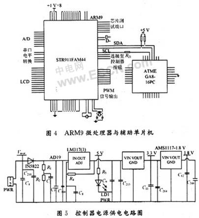

ARM9处理器含有20路标准数据采集通道通过Atmega816-PC辅助单片机连接到主芯片上,用以读取远红外传感器组及检测端口的数值,每秒可采集1 000次。这种设计提高了端口数值读取速度,使机器人能对周围环境信息做出迅速判断。ARM9微处理器与辅助单片机如图4所示。

电源直接影响机器人运行特性。考虑到电动机启动瞬间电流很大,会造成电源电压不稳,影响单片机和输入电路工作的稳定性和可靠性,因此这里采用双电源供电方案。电机电源采用容量为2 500 mAh高放电倍率聚合物锂电池,工作电压为24 V,能提供40 A的稳定供电电流,是普通电池的10倍;控制器电源采用8.4 V锂电池,并提供电压采样端口,以供电池检测,控制器电源供电电路图如图5所示。
为获得CPU各端口电路所需要的不同等级的电压,该设计采用1个LM317T三端稳压器和2个AMS1117低压差线性电压调整器,并通过其附属电路,得到精确稳定的5 V,3.3 V,1.8 V三种电压;用1个发光二极管LD1和限流电阻R5作为电源指示灯,以显示电源开关的状态;为实时采样电源电压,防止锂电池过放或过充,通过R1,R2分压,引出AD19端口作为电源采样端口。
