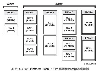

设计修订设计修订允许用户在单个 PROM 或多个级联的 PROM 中存储多达 4 个不同的配置镜像(图2)。与动态重配置结合,Platform Flash PROM 的设计修订能力就能创建多重启动应用。
利用设计修订,每个配置镜像都被存储到一个特定的修订版本位置(0 到 3),并且都能得到串行和并行输出模式下的 8/16/32 Mbit XCFxxP Platform Flash PROM 的支持。利用 iMPACT 软件能够创建 PROM 编程文件和修订版本信息文件 (.cfi)。稍后需要使用此 .cfi 文件实现设计修订编程功能(详情请参见 Xilinx ISE 8 软件手册)。
在使用一系列配置镜像对 Platform Flash PROM 进行编程后,可以通过外部 REV_SEL[1:0] 引脚或内部可编程设计修订控制位,来选择一个存储在特定版本位置的配置镜像。

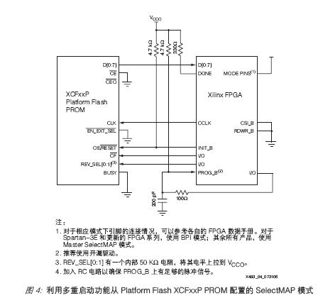

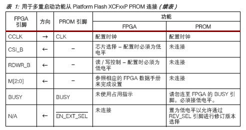

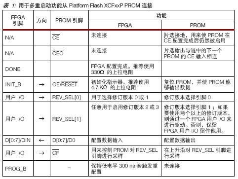

要利用 Platform Flash PROM 实现多重启动功能,需要对标准 PROM 接口进行一些修改,并且在 FPGA (图3)中嵌入少量控制逻辑。除下面这几个不同之处外,大部分与配置 PROM 的标准连接保持不变:
CE 必须与低电平相连,以确保 PROM 一直处于启用状态。在通常情况下, CE 与 DONE相连,以便在配置完成后禁用 PROM。
CF 由 FPGA 内部的多重启动控制逻辑的一个输出驱动,而不再像通常那样连接到
PROG_B。
FPGA 的 PROG_B 引脚由多重启动控制逻辑的一个输出驱动。
注: 该连接需要使用 FPGA 的一个用户 I/O。
REV_SEL 由多重启动控制逻辑的输出驱动。
控制逻辑监控 RESET,而 RESET 可复位控制逻辑状态机和多重启动触发器(图3 中的 MB 触发器)。每个状态间的时序非常关键;如果要确保成功进行重配置,就需要仔细观察一些建立和保持时间。这里给出了一个经过充分验证的控制逻辑设计,可以满足这些时序约束条件(请参见第 5 页“参考设计”)。
硬件接口
要启用多重启动功能,FPGA 的一个输出控制 PROM 上修订版本选择引脚的采样。该信号与PROM 上 的 CF 输入相连。当 PROM 检测到 CF 上的一个上升沿时,就开始对修订版本选择引脚进行采样。修订版本选择引脚 REV_SEL[1:0],由 FPGA 的其他输出驱动,他们可控制由哪个修订版本来为 FPGA 提供配置数据。修订版本选择引脚至少要在采样被触发前 300 ns 时被设置好,(请参考 Platform Flash 在系统可编程配置 PROM)。CF 变为高电平之后,FPGA 内部的多重启动逻辑模块将一个与 PROG_B 相连的输出驱动至低电平,并保持 300 ns,以触发重配置。配置完成后,FPGA 将按照选中的那个修订版本来工作。
第 4 页图4 和表1 说明 FPGA 用于与 SelectMAP 模式下的 Platform Flash PROM 接口的配置信号。

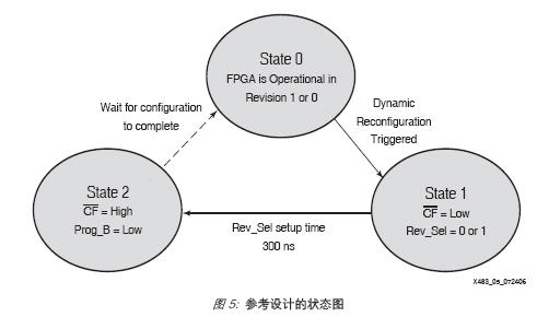

控制逻辑状态机
控制逻辑状态机包含三个状态:
状态 0
一上电,FPGA 就从初始状态(未画出)进入状态 0,以便对设计中使用的变量或信号进行置位/ 复位。收到来自主 FPGA 设计的动态重配置的触发信号后,状态机从状态 0 进入状态 1。
状态 1
在控制逻辑将一个低电平信号驱动到 PROM 上的 CF 引脚上,并将主应用设置好的修订版本传至 PROM 的 REV_SEL[0:1] 引脚。
在达到指定的 REV_SEL 建立时间后 (300 ns),状态机进入状态 2。
注: 对于使用 XCF16P PROM 或只需两个修订版本位置的设计,多重启动控制逻辑模块的 Rev_sel 输入必须接地,并且 PROM 的 REV_SEL 也必须与地相连,以确保对 FPGA 进行适当的配置。
状态 2
一旦进入状态 2,状态机就将一个高电平信号和一个低电平信号分别驱动至 PROM 的 CF 输入和 FPGA 上的 PROG_B 引脚上。300 ns 后,重配置开始,FPGA 开始对配置存储器重新进行初始化。一旦 INIT_B (在与 PROM 上 OE/RESET 相连的 FPGA 上)变为高电平,FPGA 即已准备好接收数据。PROM 将存储在被选中的修订版本中的配置数据发送到 FPGA 中。重配置完成后,FPGA 配置逻辑就通过将 DONE 引脚置为高电平来发出信号。随后,状态机回到状态0。
注: 本应用指南假设每个修订版本都包含有多重启动控制逻辑的例示。实际上,状态 2 下 PROG_B 变为低电平后(300 ns 后),配置存储器包括状态机都会被擦除。因此,状态机实际上不会从状态 2 回到状态 0,而是在状态 2 中就停止工作。重配置和初始化 FPGA 之后,新配置中的多重启动控制逻辑例示将再次进入状态 0。
参考设计中所使用的状态机的状态图如图5 所示。
