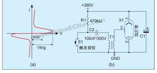

图1:(a)氙灯闪光灯击穿电压。(b)基本的氙光闪光灯。

氙灯有一个玻璃外壳,每端有一个电极,其中填充了低压稀有气体混合物。在稳态中,如图1所示,电极上的电压值设为低于触发电压。在这点上无电流流过,而且系统保持稳定,直至在第三个电极上施加触发电压。对于所考虑的低功率灯而言,这高压脉冲处于1kv范围内,它来自带小磁芯的变压器,受到电容c2突然放电的触发(见图2)。

除直流电压外,必须提供高压脉冲来激发灯泡中的等离子,在两端的电极之间产生高强度的弧光。脉冲幅度取决于系统中所使用的灯泡类型,幅度从较低的1.6kv到10kv以上。微型氙灯用施加到灯管第三个外部电极上的1.6kv/5μs脉冲触发,这个脉冲由图2所示的专用脉冲变压器与高压电容相连而产生。电容充电到闪光灯直流电压(200v),并在触发按钮s1后突然向脉冲变压器的初级端放电。来自次级端的高压施加到灯泡上(在外表面),闪光灯被激发。

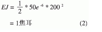

假设储能电容为50μf,小型氙灯管的工作电压为200v,闪光灯的能量则为:

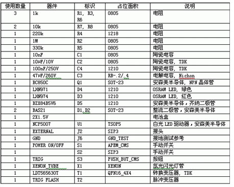

表1:氙光闪光灯演示板器件清单。

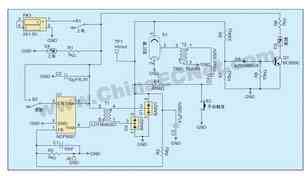

这个概念由图3的演示板演示,它由两个标准的碱性aa干电池供电。系统由开关s1供电,转换器由连接到启动引脚的开关s2控制,第三个开关s3是手动触发闪光灯的按钮。

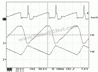

图4中的波形显示了储能电容重新充电过程中的电压。信号对应于u1引脚4(上面曲线), d1引脚3(中间曲线)和d2引脚3(下面曲线)。当u1开关启动时,正激模式发生,开关关闭时反激周期开始。
