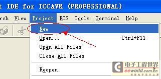

1、新建ICC-AVR 工程,存放到project 文件夹内。

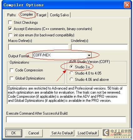

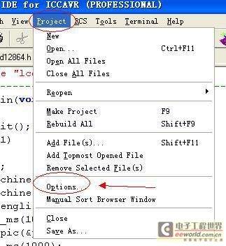

2、设计编译选项
3、编译生成调试文件

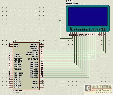

4、打开proteus 建立仿真电路图

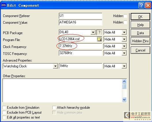

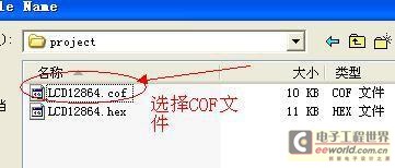

5、给atmega16L 单片机装载调试文件

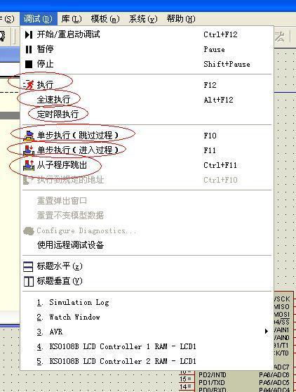

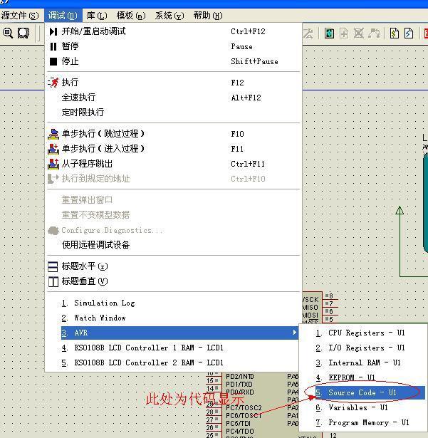

8、如果你在调试时没有显示代码框,打开下图的选项卡。
9、调试时你可以选择全速执行、单步调试等选项。

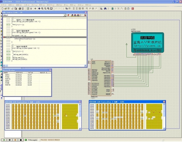

10、最后上一张调试的全图大家看一下。
